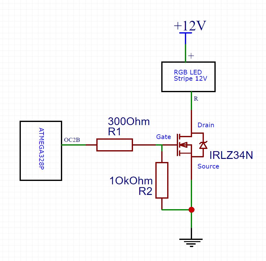

ich habe mittels ATMEGA328P eine Schaltung aufgebaut, um eine RGB-LED zu schalten bzw. faden zu lassen. Das funktioniert soweit ganz gut, also bin ich nun den Schritt von einer einzelnen RGB-LED (20mA, gemeinsame Anode) auf einen winzigen Abschnitt eines LED-Stripes (12V, gemeinsame Anode) gegangen. Dazu habe ich nun mal testweise einen IRLZ34N verwendet. Die vereinfachte Schaltung ist angehängt, wobei ich aber zwecks Übersichtlichkeit die Beschaltung des µC weggelassen habe.
Jedenfalls ist nun das PWM-Signal genau invertiert im Vergleich zum Test an der RGB LED (1 = HIGH, 255 = LOW).
Da sowohl die einzelne LED als auch der Stripe gemeinsame Anode haben, verstehe ich aber das Ergebnis nicht. Bei beiden Aufbauten ist doch die Anode an + und Masse wird durch den µC geschalten. In einem Fall direkt, im anderen Fall über den IRLZ34N.

So, 21.01.18, 11:56
grange hat geschrieben: -- EDIT -- ich glaube, ich habe es mir gerade selbst erklärt. Bei der einzelnen LED ist der Potentialunterschied bei LOW erreicht, beim LED-Stripe aber bei HIGH (MOSFET schaltet dann Masse durch)
Richtig gefolgert.

Ist denn die Beschaltung des Stripes lt. Schaltbild so grundsätzlich ok?
Selbst mit nur 10cm Stripe resettet der µC, sobald ich die PWM einschalte (bei 100% on bzw. off nicht, bei allen anderen Werten jedoch schon).
Ja. R2 ist nicht zwingend nötig, sorgt aber beim Einschalten des ATMega für stabile Verhältnisse (aus).
Da würde ich von einer unsauberen Versorgungsspannung ausgehen. Wie wird denn der ATMega versorgt? Auch von den 12V?

danke soweit. R2 brauche ich, da sonst der MOSFET "offen" bleibt, d.h. sobald ich einmal 5V an Gate hatte, bleibt Source-Drain leitend.
Die Versorgungsspannung sollte mittlerweile stabil sein.
Ich werde den Schaltplan noch aktualisieren, sobald ich arbeitstechnisch dazu komme. Hier ist aber die letzte Version, bis auf dass die KSQs und die RGB-LED bereits durch die MOSFETs und den 10cm LED Stripe ersetzt wurden (sozusagen sind beide Schaltpläne zu mergen).
Danke für die Hilfe wiedermal :)
Beiträge: 11995
Di, 23.01.18, 16:27
Keine Ahnung was da schief gehen soll. Ich hab das ja auch schon x Mal gemacht. Da gab es keine Probleme. Du kannst ja testweise mal den 300 Ohm Widerstand vor dem Gate auf mehrere KOhm erhöhen (und dann idealerweise ein Tastverhältnis um die 50% verwenden). Dann ist die Last am ATMega auf alle Fälle minimal (dann spielt auch die Versorgungsspannung nur noch eine geringe Rolle). Wenn der µC dann immer noch resettet, liegt es eher an irgendwas anderem...

Was ich noch vergessen hatte: das Netzteil liefert 12V direkt an den Stripe und an einen lm2596 -411 Buck-Converter, der anstelle des eingezeichneten Labornetzteils dann die Schaltung mit 5 Volt versorgt.
Werde sobald ich kann den hochohmigen R1 ausprobieren, komme leider aber erst Samstag wieder dazu. Aber gröbere Schnitzer in der Schaltung kann ich ja nun zumindest ausschließen.

Was gelegentlich übersehen wird (ohne dir auf den Schlips zu treten):
Source des Mosfets (=GND) muss nicht nur mit dem Minus des 12V Netzteils verbunden werden,
sondern auch mit dem GND des ATMEGA, also auf der 5V Seite, damit Bezugspotential da ist.
Ansonsten bekommt man die merkwürdigsten, unerklärlichen Effekte.

BMK hat geschrieben:Was gelegentlich übersehen wird (ohne dir auf den Schlips zu treten):
Danke, habe ich gerade kontrolliert. Ganz klar ist es mir aber nicht... Source ist mit GND des ATMEGA verbunden. Meinst du, dass ich eine zusätzliche Verbindung zu Minus des Labornetzteils brauche?
Di, 23.01.18, 19:27
[quote="grange"Selbst mit nur 10cm Stripe resettet der µC, sobald ich die PWM einschalte (bei 100% on bzw. off nicht, bei allen anderen Werten jedoch schon).
[/quote]
Reset auch ganz ohne Stripe? Dem Mosfet passiert ohne Last ja erst mal nichts. Dann weißt du eher, ob es durch die Software oder Hardware verursacht wird.
grange hat geschrieben: Ich werde den Schaltplan noch aktualisieren, sobald ich arbeitstechnisch dazu komme. Hier ist aber die letzte Version, bis auf dass die KSQs und die RGB-LED bereits durch die MOSFETs und den 10cm LED Stripe ersetzt wurden (sozusagen sind beide Schaltpläne zu mergen).
Was bedeuten die verschiedenen 5V und GND, links am Netzteil und in der Mitte (Pin22/Pin20).
Praktisch macht es immer Sinn, GND auch von verschiedenen Spannungsquellen immer an einem Punkt zusammenzuführen. Und ich hoffe mal, deine reale Ausführung ist nicht so "wüscht" wie der Plan :lol:

Wie beschrieben: mit RGB LED passiert kein Reset, ohne LED Stripe ebenso wenig.
Die zwei 5V waren ein Versuch, nicht noch mehr Leitungen quer durch den Plan führen zu müssen. Wie die reale Schaltung am Breadboard aussieht, kannst du dir denken :-D
Wenn das mal stabil läuft, werden dann PCB bestellt.
Mi, 24.01.18, 08:37
grange hat geschrieben:Wie beschrieben: mit RGB LED passiert kein Reset, ohne LED Stripe ebenso wenig.
Dann würde ich noch probieren, den Stripe durch die RGB-LEDs zu ersetzen, die aber über den Mosfet ansteuern. Und logischerweise noch Widerstände, zB 1k, je nachdem was du da hast zwischen 500Ohm und 5k. Damit siehst du dann, ob die Ansteuerung mit den Mosfets das Problem verursacht, oder die Last an den Mosfets.

Ich habe nun nochmal alles durchprobiert und offenbar gibt es irgendeine Brücke im Breadboard bei MOSFET 3. Habe den Baustein wo anders hingelegt und siehe da, alles stabil.
die 300 Ohm an Gate reichen also offenbar auch mit 5M LED Stripe. Die Masseverbindungen habe ich aber gelegt, danke nochmal für den Hinweis. Das vereinfacht auch die Beschaltung in Zukunft :-P
