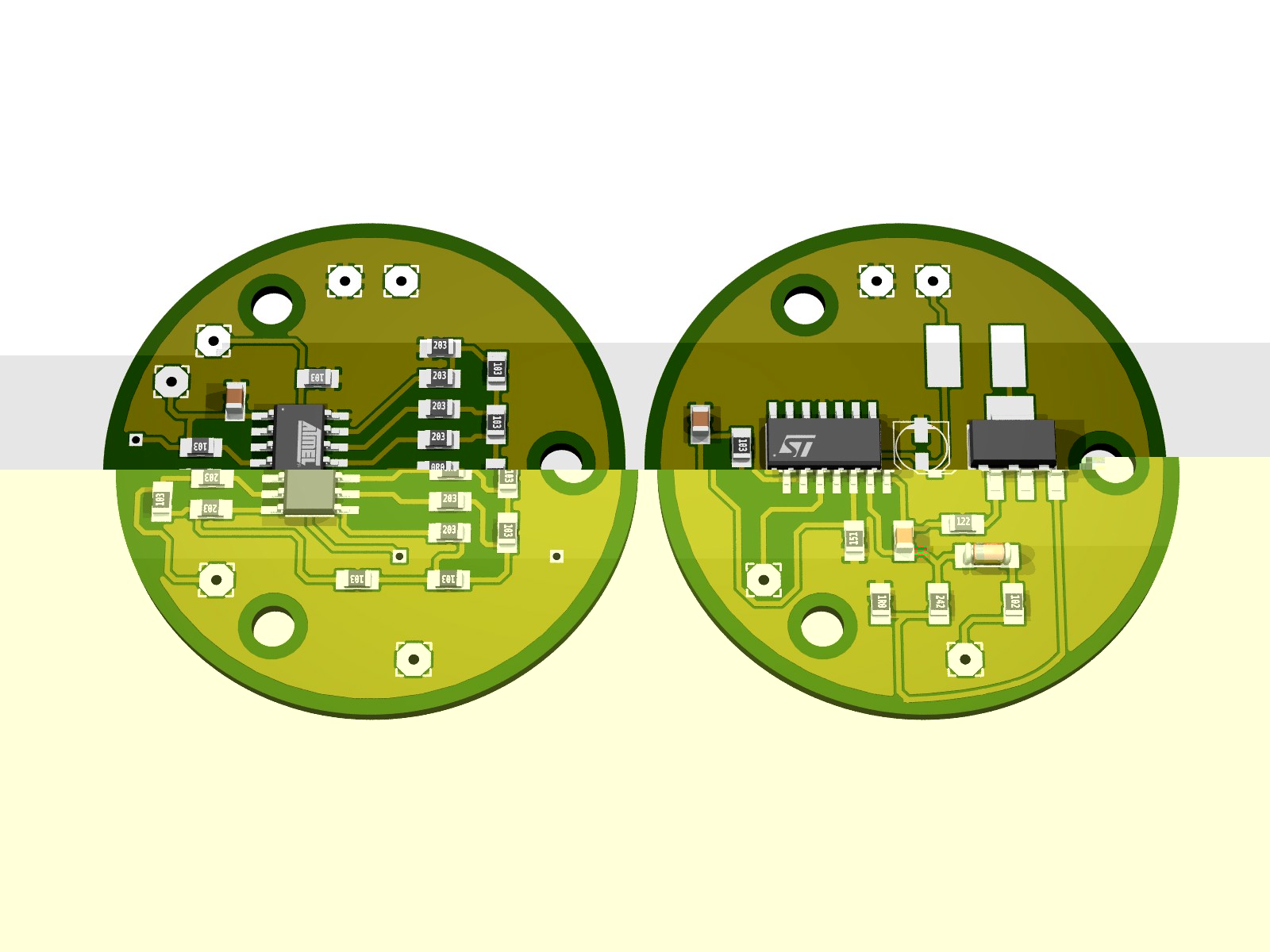

Hier noch ein Foto des ersten Versuches mit noch angelöteten Kabeln zum programmieren. Der einzige Fehler war, wie bereits erwähnt, dass man die LED nicht ausschalten konnte, ansonsten lief alles wunderbar.
Und hier noch die mit EAGLE 3D erstellten Bilder für die neuen Platinen inkl. Widerstand, Diode und zwei kleinen Anpassungen beim Spannungsregler (zusätzliche Kondensatoren).
Top
Bottom
Wenn alles klappt sind die beiden Platinen bis Ende der Woche gefrässt und bestückt. Ich werde euch dann mitteilen, ob alles geklappt hat.
