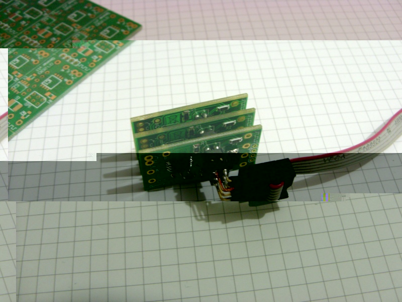

Da ich Erfahrung mit PWM-Dimmern habe, wollte ich hier mal dazu schreiben.
Meist wird bei so einem PWM-Dimmer auch ein Poti benutzt dort wir aber keine Leistung "Verbratten" sondern nur die Spannungsreferenz gemessen.
Mit einem PWM-Dimmer wird die Helligkeit 0-100% geregelt bei einem Poti hast vllt. 2-100%
Hier ist z.b. ein Dimmer den man sich sehr leicht selber bauen kann: externer Link
Ich habe auch zurzeit eine überarbeitete Version meines PWM Dimmers Bei diesem kann ich 3 Dimmer über einander programmieren.
Jay
Jay
