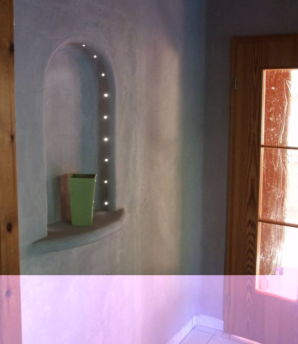

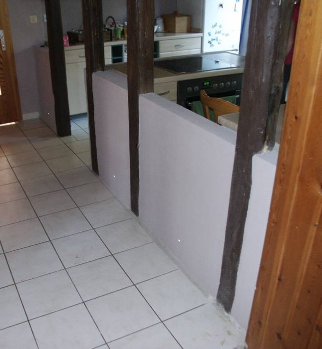

In der Küche habe ich eine Wandniesche, die soll schön ausgeleuchtet werden.
Über den Schränken ein Leuchtkasten und der Gang von Küche zum Flur sowie der Treppenaufgang sollen alle mit per Dämmerungsschalter aktiverter LED-Schummerbeleuchtung versehen werden.
Kann das Ergebnis ja mal posten.
In einem anderen Zimmer habe ich schon drei Wandnieschen gebaut (immer alles aus Lehm), dort aber noch mit 12V netzteil und Reihen/Parallelschaltung.
Da das schon fertig ist, kann ich die Bilder ja mal kurzfristig posten.

Habe meine Schaltung nun komplett fertig und alles in den Wänden und der Wandniesche verbaut. Die Spachtelfarbe ist auch schon drüber gezogen und alles schön abgetrocknet. Die Tage werde ich mal die versprochenen Fotos schießen.
O.g. Netzteil leistet gute Arbeit. Habe über das Poti die Spannung auf LED-schonenden Betrieb heruntergeregelt. Reicht für Schummerbeleuchtung vollkommen aus. Die doch recht langen Leitungswege erzeugen keinen zu hohen Widerstand.
Durch die 3V ist das ganze Verdrahten echt ein Kinderspiel gewesen. Ziemlich planlos kann man in alle Richtungen Kabel verlegen und immer jeweils sternförmig verzweigen.
