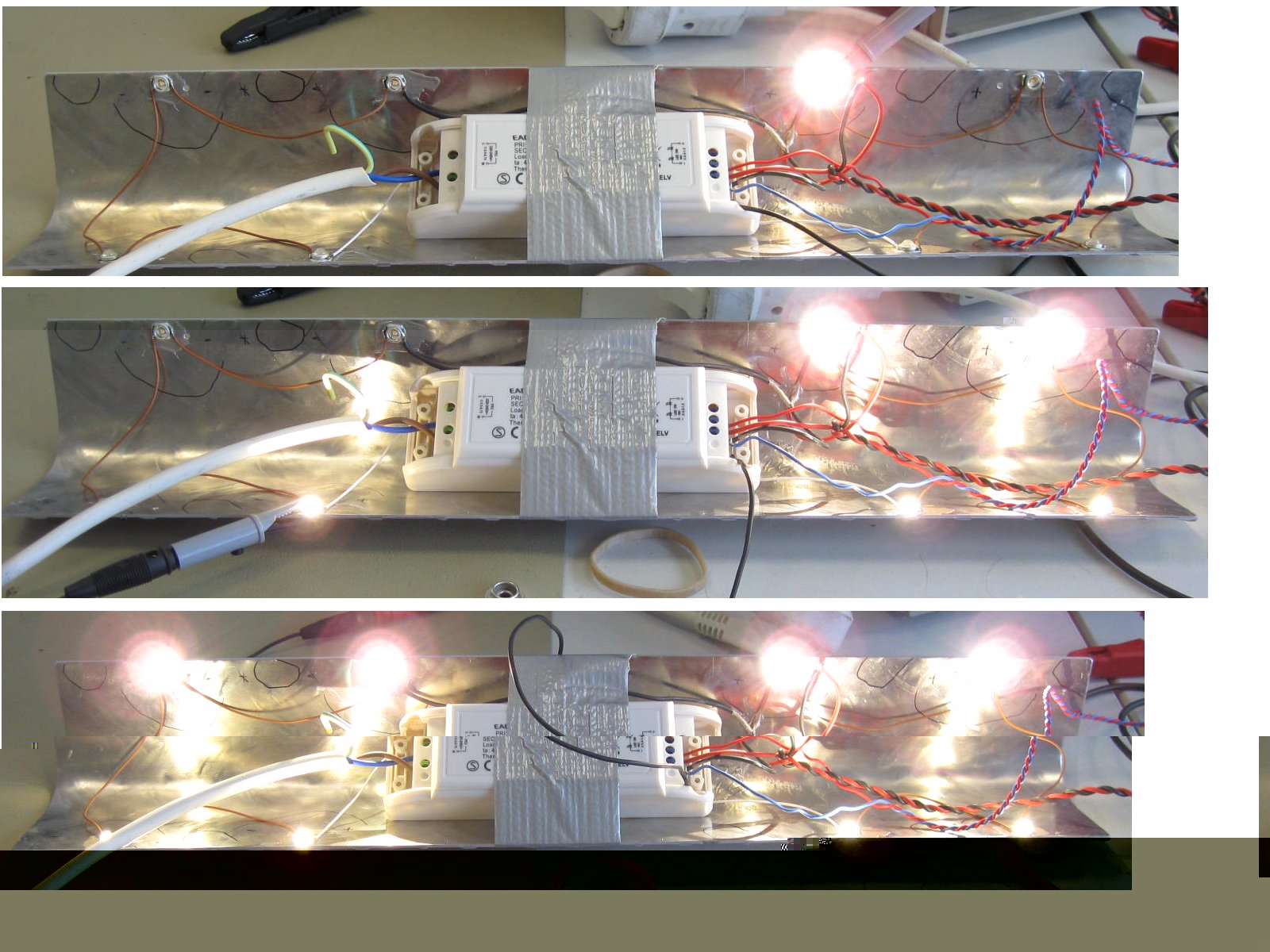

Müsste so gehen, wobei die Star-Platinen sicherlich ein wenig über die Kühlfahnen hinausragen dürften. Wenn Du noch mehr LEDs (9 bis 10) nimmst sinkt die Gesamtleistung wieder, jede einzelne LED wird zwar dunkler, aber auch effizienter und da es ja 1-2 LEDs mehr sind, ist die Gesamthelligkeit ca. gleich. (bei 8 LEDs sind es ca. 22 Watt).
Ich habe übrigens 8 XR-E einem Alu-Blech in Betrieb, das hast Du ja auf dem Foto im Wirkungsgrad-Thread schon sehen können.

In einer dieser "Birnen" ist eine Cree XR-E Q2 (warmweiß) oder Q5 (kaltweiss) außerdem dürfte die integrierte Konstantstromquelle aufgrund der niedrigen Spannung nur ca. 50% Wirkungsgrad haben, bei 8 LEDs erreicht die bisher besprochene ja schon 80%.
Mit nur 3 LED-Birnen wird bei weitem nicht die Helligkeit einer 60-Watt-Glühlampe erreicht, so dass doch eher 5-6 notwendig wären. Als Kühlkörper kann man z.B. auch einen Alu-Winkel aus dem Baumarkt nehmen.
Man kann --- wenn man den 2K-Wärmeleitkleber korrekt verarbeitet, d.h. exakt 50:50 mischen, in max. 5 Minuten verarbeiten und äußerst dünn auf staub- und fettfreie glatte Oberfläche auftragen --- sich auch noch den Aufpreis für die Star-Platine pro LED sparen.
Dann ist man bei ca. 5€ für das Alu, 27,60€ für 8 Seoul P4 und 7,98 für die KSQ. Hat aber etwas mehr als das doppelte Licht wie mit 3 LED-Birnen.

Das absolut schönste/gleichmäßigste Licht bekommst Du, wenn Du die Decke anstrahlst (sofern sie sie weiß ist). Am besten mit den LEDs auf einem 50 cm langen Alu-Winkel 40x40x2mm. Leider ist der aber zu klein um die KSQ verschwinden zu lassen, aber die könnte ja auch unter die Decke. Der Lichtverlust ist zwar schade, aber dafür ist das Licht völlig gleichmäßig, sowohl von der Verteilung als auch von der Lichtfarbe (im Innern des Kegels ist es weißer, außen minimal grün-gelblich)
Achtung: die EagleRise-KSQ halten ihre Spannung nach abschalten sehr lange, wenn sie im Leerlauf an waren, muss man sie einige Sekunden über 100 Ohm entladen oder bis zu 15 Minuten warten, sonst können LEDs, die man anschließt zerstört werden (habe mir auf diese Weise bereits eine zerschossen). In einer Reihenschaltung können sogar alle zerstört, mindestens aber beschädigt werden!!!
