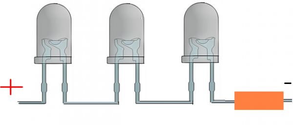

das ist wie mit batterien
wen du 2 1.5V batterien hast und dann musst du sie in gleicher Richtung hinter einender halten
um 3V zu bekommen also + an -
genau so ist es mit LEDs
du schaltest sie gleicher Richtung hintereinander
die lassen den Strom doch nur in einer Richtung durch
verstanden ?
und das der Wiederstand heiß wird ist ja wohl klar
er verbraucht ja auch 6* mehr Energie als die LEDs und die kann er nur in Hitze umwandeln
edit: das ist nur ein Beispiel Bild um zu zeigen das die LEDs immer "gleich Rum" eingebaut werden
in deine Fall währen das 4 LEDs und ein 150ohm widerstand
