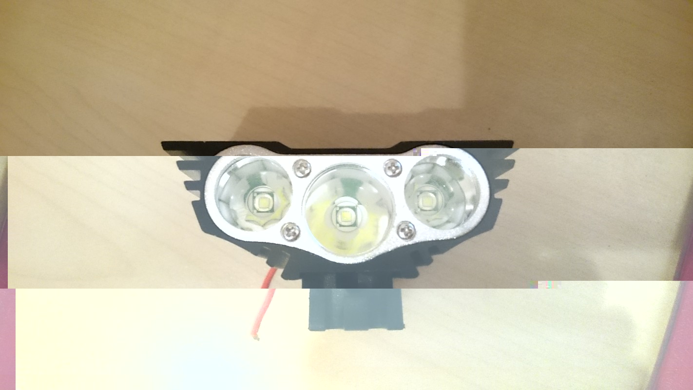

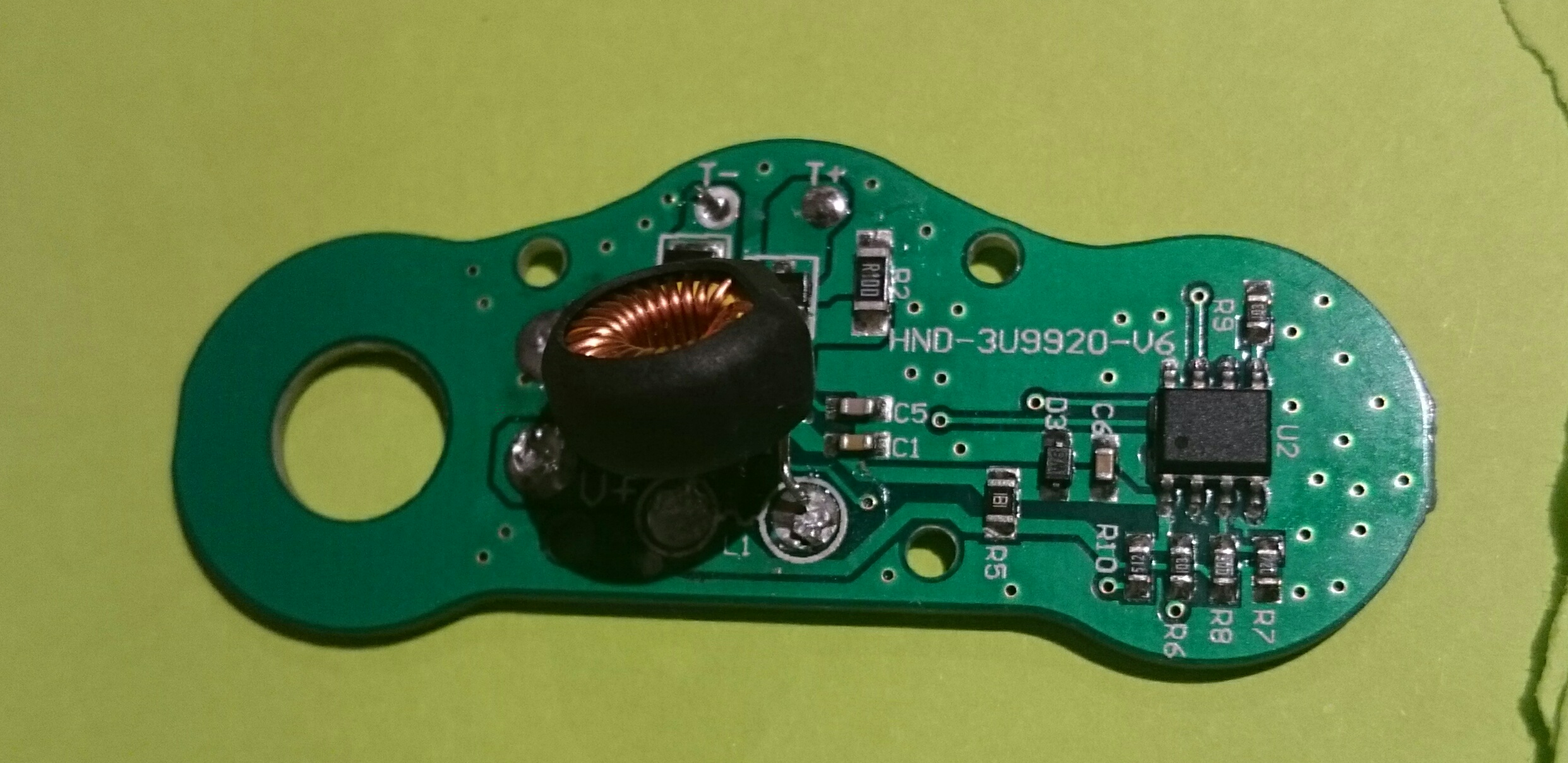

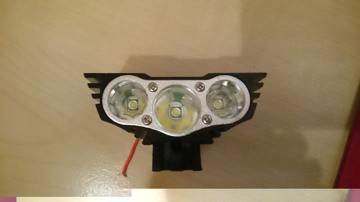

Hallo,vielen Dank für die tolle Antwort. Die Lampe hat eine Platine, diese ist aber leider defekt. Das mit den Bauteilen tauschen wäre nicht schlecht, aber so einen feinen Lötkolben habe ich leider nicht.
Ich habe mal zwei Fotos angehangen. Und sie meinen wirklich das ein Vorwiderstand so das alle drei LED'S nur halb so stark leuchten wirklich den Akku schont? Er hält praktisch trotzdem etwas länger als wenn ich ohne dem Widerstand die LEDS auf voller Leuchtkraft leuchten lasse?
Eine Nahaufnahme nur von der Platine wäre nicht schlecht. Die montierten Bauteile sollten erkennbar sein.

Leider kann man den integrierten Schaltkreis (das 8-beinige Bauteil) auf der Platine nicht identifizieren. Somit können wir nicht sagen, welche Ströme die Platine produziert hatte.

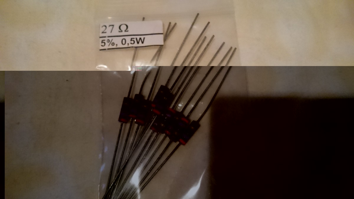

Ich habe mal ein Bild vom Widerstand gemacht. Mit diesem leuchtet die Lampe genau so wie es mir reichen würde???

Gut. Aber jetzt wissen wir immer noch nicht mehr. Also bitte noch mal genau so anschließen, und die Spannung an diesem Widerstand messen. Danach kann ich Dir die genau passende KSQ heraussuchen.Ich habe mal ein Bild vom Widerstand gemacht. Mit diesem leuchtet die Lampe genau so wie es mir reichen würde???
