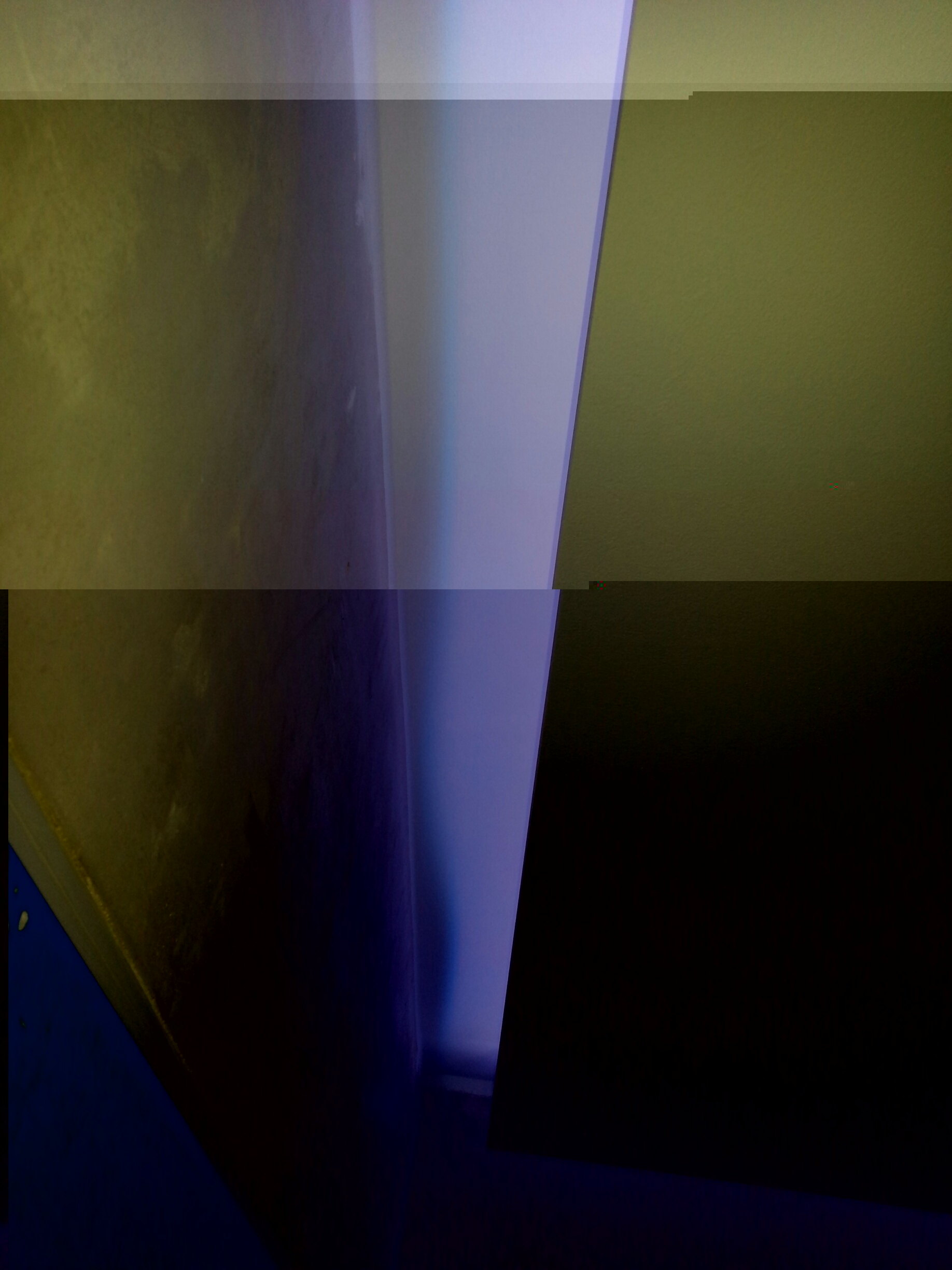

Ich abe mir einen Deckenkranz einbauen lassen und dieser wurde am äußeren Rand mit Lichtvouten profil bestückt.
Die in das Profil eingelegten LED Bänder leuchten nun aber zum Rand hin sehr unregelmäßig. Woran kann das liegen?

Anbei das Bild.wurde von unten aufgenommen. Das Licht erscheint mit welligem Rand und nicht gleichmäßig. Die LED Baender sind dimmbar und können auch farbig geschaltet werden.
Sie befinden sich in den verwendeten Metallprofilen am Rand der Abhaengung.
Da kommen nur zwei Dinge in Frage, je nach dem ob die Leisten nach oben
strahlen oder zur Seite.
1. Die Leiste liegt schon wellig und nicht glatt.
2. Das ist eine Schattenkante, die Wellen sind im Material.
