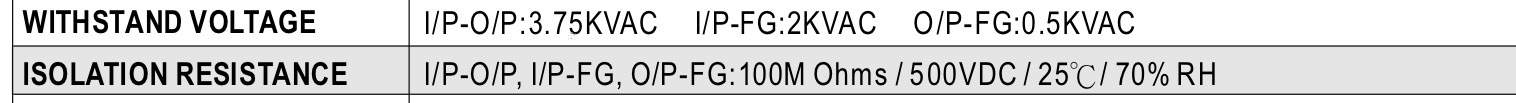

Die widerstandswerte des Netzteils sind:
Wird Paralel direkt VOR die Netzteile Geschaltet, läuft also gar nicht durch die Last zum Netzteil, nur vorbei?
