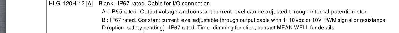

Bei vielen Meanwell Netzteilen mit Constant Voltage gibt es eine B Version mit 3in1 Dimming Funktion, aber ist diese Version auch noch Constant voltage? Denn es steht immer wieder Constant current dabei, aber wenn CC, weshalb dann die genaue volt Angabe mit zbsp 24V...... Gibt ja andere netzteilserien mit konstantstrom. Diese Serie sollte eigentlich konstantspannung sein.
Meine so ein Netzteil zbsp.
http://www.meanwell.com/search/HLG-120H ... H-spec.pdf
Und was dort unter der Erklärung von Version B steht sieht doch sehr nach konstantstrom aus oder???

Meanwell schreibt doch, dass sie CV und CC in einem vereinen, also beides können. Bis zum Maximalstrom bleibt die Spannung stabil, erst wenn der Maximalstrom erreicht wird, läuft das Netzteil im CC Modus und verringert die Spannung, je nach Last.
Das können eigentlich fast alle Meanwell LED Driver außer die ganz einfachen die direkt in CC und CV unterschieden werden.MeanWell's LED power supply with CV+ CC characteristic can be operated at both CV mode (with LED driver, at area (A) and CC mode (direct drive, at area (B).

Ganz einfach: Der 'Widerstand' der LEDs HP LEDs mit zbsp. 12A 12V wäre ja rund 1 Ohm. Wenn das Netzteil maximal 12A (CC Mode) liefern kann, dann würde die Spannung ja nie größer werden können (sonst müsste ja bei höherer Spannung und 1 Ohm Widerstand auch ein höherer Strom fließen - das Netzteil begrenzt aber auf 12A). Für 24V und 6 A müssten die LEDs einen Widerstand von etwa 4 Ohm haben, und dann würde das Netzteil auch auf 24V bleiben. Auch wenn die LEDs z.B. 10Ohm hätten, würde das Netzteil nur bis 24V (also max. Spannung) hochregeln und dann ergibt sich ein Strom von 2.4A. Wenn die LEDs dagegen einen Widerstand von 0.5 Ohm hätten wäre es wieder CC Betrieb mit 12A und 6VWenn ich bei 24V 12A Netzteil jetzt HP LEDs mit zbsp. 12A 12V dranhänge würde es doch trotzdem versuchen diese LEDs bei 24V (6A) zu betreiben oder wie geht das??
Ja, aber mehr wegen Effizienzproblemen. Der typische Spannungsbereich beim Konstantstrombetrieb ist ja auch angegeben.aber das Netzteil muss ungefähr die richtige Spannung haben für Die HP LEDs?
