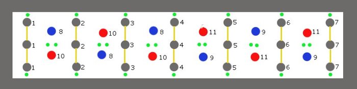

Noch ein ziemliches Durcheinander, ich weiß

So, nachdem ich nun doch schon eine ganze Weile am rumprobieren bin hätte ich da nochmals eine Frage. Konnte das Problem inzwischen Entschärfen. Der erste Probelauf mit der Lampe lief super. Nachdem ich die 1200ma KSQ an einen Kühlkörper geklebt hatte und muss Lüfter gekühlt habe war das Blinken weg.
Nun habe ich nochmal die Leistungsdaten durchgerechnet und festgestellt das es sinnvoller wäre die beiden von mir verwendeten Netzteile (8,5A und 2,1A) gegen ein 12,5A Netzteil zu tauschen um Reserven nach oben zu haben. Nachdem dies eingebaut war fingen die Probleme wieder an. Ständiges Blinken und ich wusste nicht warum. Habe inzwischen rausgefunden das es einen Unterschied macht wie groß die Differenz der Eingangsspannung und Ausgangsspannung ist. Da das Netzteil einen Regelbereich von 11,7V - 13,7V hat. Habe ich dies ganz runter geregelt. Und es schien wieder alles in Ordnung zu sein.
Nun gibt es allerdings das Problem das die 500ma KSQ's die ich verbaut habe ebenfalls zu heiß werden und das Blinken anfangen. Ich weiß nicht warum es die letzten 3 Tage Problemlos ging und nun das. Was ich mir jetzt dachte.
An den KSQs hängen folgende LEDs.
KSQ 1200ma, 3*XM-L V Typ 3,5V also rechnen wir mal 10,5V (ich weiß, stimmt nicht ganz)
KSQ 500ma, 3*XP-E N3 V Typ 2,5V = 7,5V
KSQ 500ma, 3*XT-E V Typ 3V = 9V
die KSQ mit den XT-E wird bei weitem nicht so warm wie die von den XP-E. Nun dachte ich mir. Warum die Spannung nicht einfach per Vorwiderstand begrenzen damit die KSQ weniger in Wärme umwandeln muss?
Also die XP-E einfach mal auf 9V runter. Komme ich Laut http://www.calculino.com/de/elektronik/ ... chner.html auf einen Widerstand von 5,6Ohm. Es scheint keine 5,X Ohm Widerstände zu geben. Also muss ein 4,7Ohm Widerstand her. Nur wieviel Watt? Reicht da 1Watt? Da 2,7V (Spannungsabfall) * 0,5Ampere ja eigentlich 1,35W ergeben würden. Aber Widerstände über 1Watt hab ich gar nicht gefunden.
