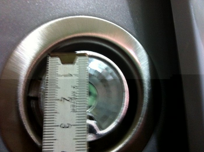

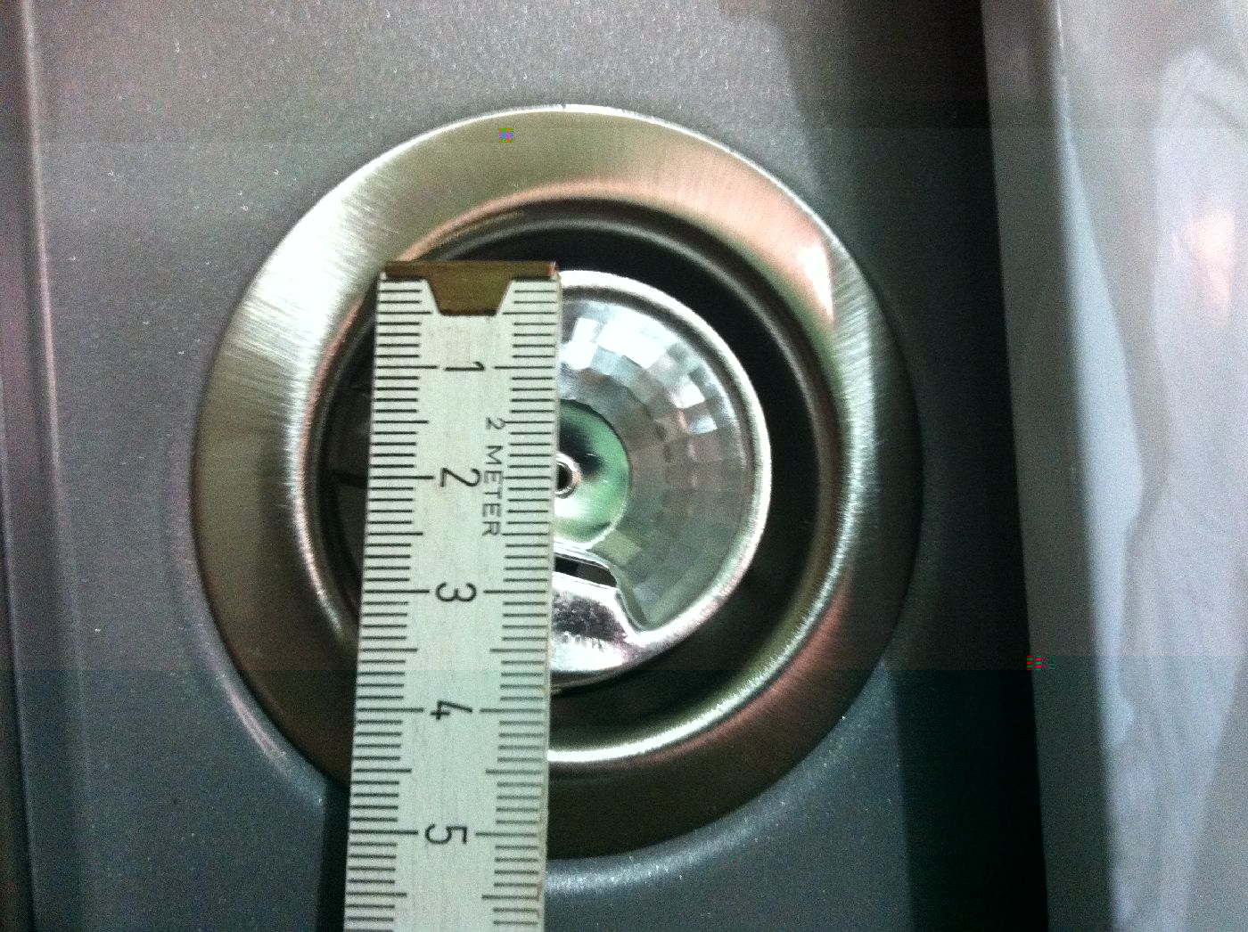

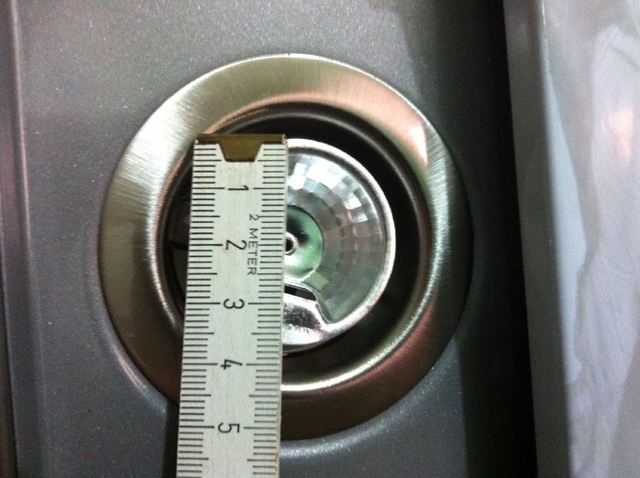

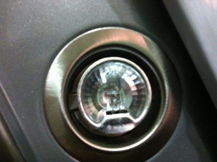

Guten Tag liebe User,
Ich habe seit paar Tagen eine neue Dunstabzugshaúbe mit zulässigen dimmbaren 2 x 20 watt G4 Halogen Birnen
Bloß ich wollte diese mit G4 LED ersetzen. Die frage ist welche kann ich mir den kaufen ?
Es sollten lieber helle Kaltweisse LEDs oder SMDs sein
Wenn nicht dann helle warm weiße LEDs.
Sorry aber ich habe zwecks LED absolut nicht viel ahnung.
Bilder füge ich auch bei
Vielen Dank im Vorraus
PS.: für die Küche suche ich mindestens 1 Meter langen unterbau leuchte als LED die den Arbeitstich enorm aufhellt.
aber keine Led stripes wo könnte ich welche finden ?
G4 Halogen mit Led ersetzen

Der Reflektor ist, wie man eigentlich auch gut sehen kann, in der Mitte vernietet. Man kann ihn
mit einem größeren Bohrer lösen. Nicht per Maschine, sondern nur in dem man per Hand den
Bohrereinsatz selbst aufdrückt und ein paar mal feste dreht. Dann geht die Niete oben kaputt und
der Reflektor kann abgezogen werden. Allerdings geht dann auch die Steckfassung verloren die
ja Bestandteil des Reflektors ist. Man muss sich dann nicht nur eine neue Kontaktmöglichkeit basteln,
sondern auch das entstehende dunkle Loch wieder schliessen.
Wenn du nicht basteln, sondern nur stecken willst, dann such' mal im Netz nach "G4 LED", es gibt
Einsätze die tatsächlich so klein sind dass sie passen könnten. 150 Lumen sollten es sein, das gibt
es auch, leider kann ich hier keinen direkten Link setzen.
Aber Vorsicht: In Dunstabzugshauben werden oft sehr billige elektronische Halogentrafos verwendet,
die sind für LED völlig ungeeignet. Diesen musst du sehr wahrscheinlich ersetzen. Es empfiehlt sich
ein Eco Friendly Netzteil mit 12 V und entsprechend geringer Leistung, gibt es für rund 6-7 Euro.
