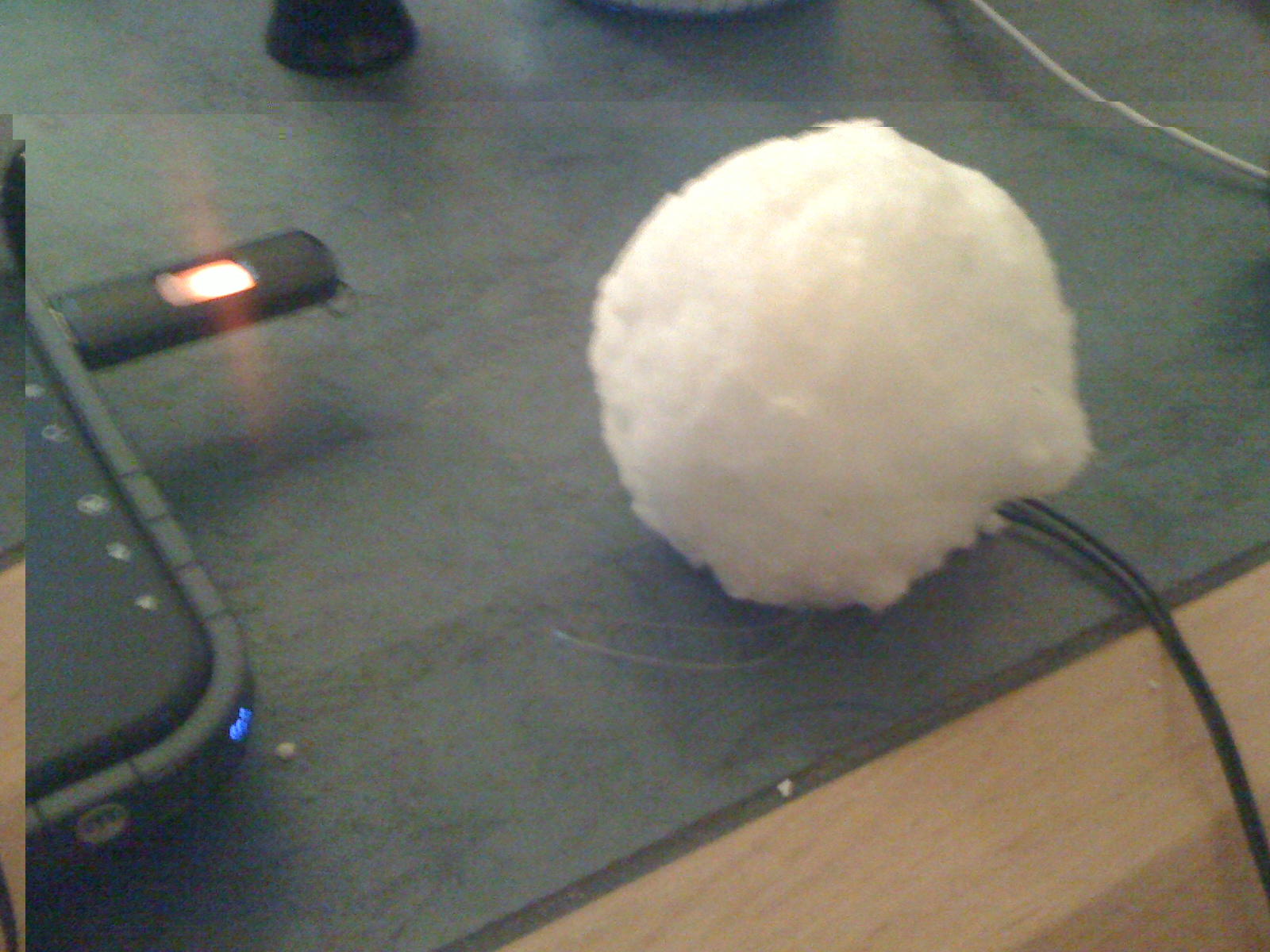

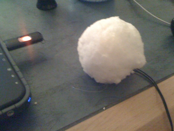

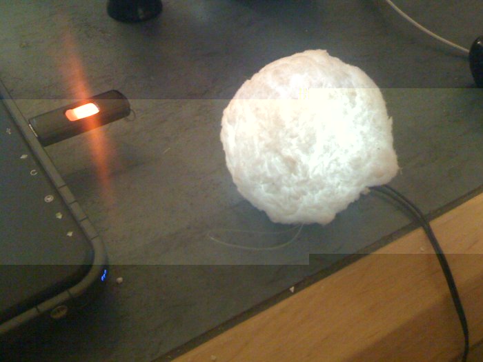

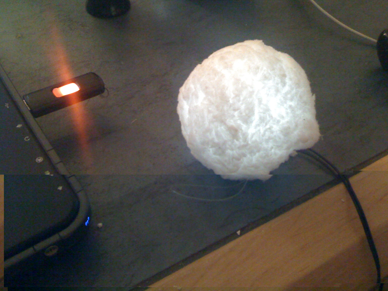

habe mir überlegt, was für meine Tochter in Ihrem Kinderzimmer zu bauen. Es soll den Raum nicht hell erleuchten, sondern einfach nur schön aussehen.
Wollte zentral in der Mitte der Decke die Verdrahtung und Widerstände machen und dann überall an der Decke verteilt. Sollten so große und kleine Wattebälle sein, die n bissle leuchten im Dunkeln.
Hier mal zwei Bilder von einer Kugel un- und beleuchtet.
