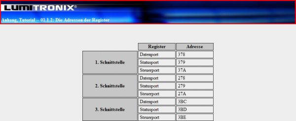

<u><i>01.1.2: Die Adressen der Register</i></u>
Ein Computer kann max. 3 parallele Schnittstellen haben. Ich habe eine kleine Tabelle angelegt, in der den Schnittstellen ihre Register und ihre Adressen zugeordnet sind:

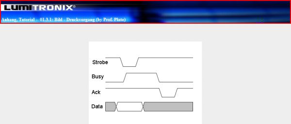

<u><i>01.3.1: Bild - Druckvorgang (by Prof. Plate)</i></u>
Dieses Bild zeigt den normalen Ablauf beim Drucken von einem Zeichen:

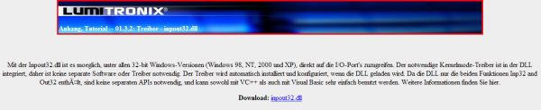

<u><i>01.3.2: Treiber - inpout32.dll</i></u>
Treiberdatei für alle 32bit-Windowsversionen
