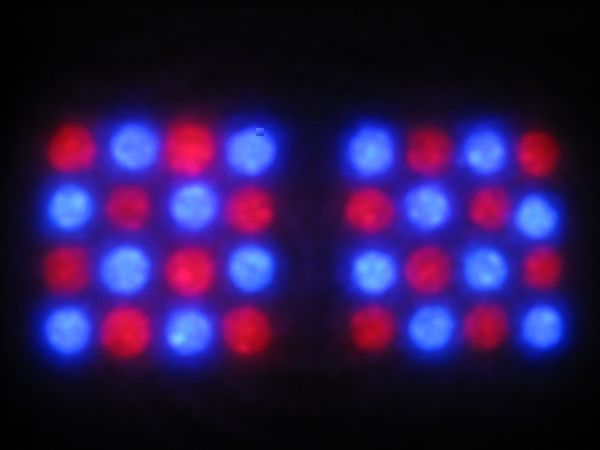

ich hab 5 stück mit jeweils 36 blauen 5mm 8000mcd nebeneinander
aber läuft alles über externe stromzufuhr des würde nicht als eine gelten oder ?

@Ilker21 was nun hast du keine Bilder von deinem Cluster?
Mit Freundlichen Grüßen Sh@rk
Ilker21
Wohnort: Fürth
Fr, 12.01.07, 16:19
hab noch keine bilder ich müsste mal welche machen aber momentan viel zu tun
die clusters sind aber getrennt also 5 einzelne platinen ^^ mit jeh 36 stück

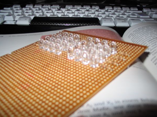

Cyberbroker
Beiträge: 197
Do, 18.01.07, 16:22
thx hat soweit gut geklappt :)
norminator85
Beiträge: 596
Do, 18.01.07, 16:25
sieht doch gut aus, und von hinten?
Cyberbroker
Beiträge: 197
Do, 18.01.07, 21:48
wie man sieht hab ich mich erstmal ein bisschn "vertan" :D (das untere stück)
Aber die qualität des fotos ist nichg rad berauschend :D
Do, 18.01.07, 21:51
Schaut doch sehr schön aus gute arbeit.
Mfg Sh@rk

eine frage habe uch noch:
wie kann ich die platine "zerschneiden" ?
norminator85
Beiträge: 596
Do, 18.01.07, 22:02
ich reiße beidseitig mit nem messer an und breche es über der tichkante,ich gebe aber keine garantie und man sollte es vorher machen
Cyberbroker
Beiträge: 197
Do, 18.01.07, 22:31
Thx hat prima geklappt!!! :)
hier mal die anordnung, hab zum fotografiern ein papier drüber gelegt, sonst kriegts die camera nciht gepackt
