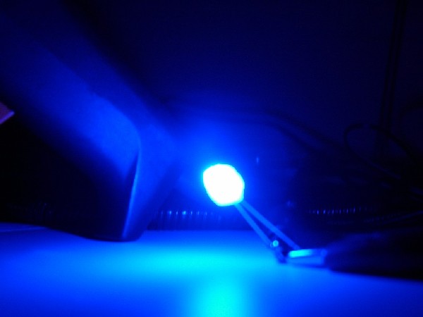

Einschub: Wer den Wachs nicht einfach wegwerfen möchte kann damit noch einen netten Effekt erzielen. Nachdem der Wachs abgeschüttet ist lässt man ihn ca. 10sek. abkühlen. Danach kann man den noch leicht zähen Wachs von der Oberfläche, z.b. mit der Pinzette abziehen. Nun den Wachs mit der Hand zu einem Kügelchen rollen (vorsicht wachs noch warm, daher erst ein wenig abkühlen lassen, aber nicht kalt werden lassen!) nun nehmt ihr euch eine LED beliebiger Farbe und steckt den Kopf der LED in die Wachskugel und drückt sie unterhalb des Kopfes noch ein wenig zu. Die Beinchen müssen aber noch frei sein. Nun legt ihr die Wachs-LED beiseite und lasst sie vollständig abkühlen.

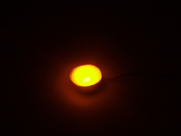

Das ganze sollte nun so aussehen:
Ich habe bei meinem Teelicht den Widerstand nicht im Teelicht, da er bereits hinter dem netzteil hängt.
Jetzt am besten schnell ein kleiner Funktionstest ob alles richtig angeschlossen ist, denn gleich wird das Teelicht zugemacht.
Dazu nehmen wir wieder die Heißklebepistole und füllen das Teelicht mit Heißkleber. Alternativ kann man auch eine Hobbyglasplatte nehmen und diese mit Bimsmehl milchig machen und die milchige Platte dann auf das Teelicht setzen. So habe ich es gemacht, wobei ich sagen muss, dass das ausschneiden eines runden stückes aus der Hobbyglasplatte mit dem Dremel doch recht umständlich ist.
So und das wars auch schon. Unser Teelicht ist fertig zum Einsatz.
So und nun da alles fertig ist sollte auch die Wachs-LED ausgekühlt sein.

Hi romiman, da ich nur eine LED ohne Widerstand verwendet habe dürfte sich da eigentlich quasi keine wärme bilden und selbst wenn wird die immernoch über das kabel abgeführt, da sich auch kein widerstand im teelicht befindet sollte es also eigentlich keine probleme geben.
