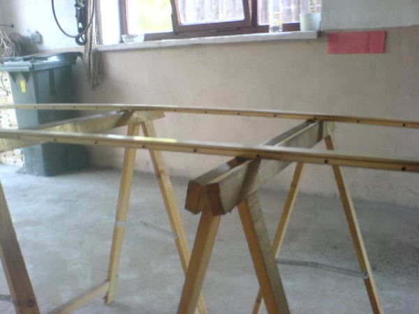

Als erstes habe ich die Kabelschächte auf Länge gesägt und die Löcher gebohrt (Seitenabstand 5cm Lochabstand 10cm) dan die Clip's eingesetzt ungefähr so
Danach habe ich den Schacht lackiert natürlich mit Clip's
