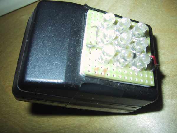

Die benötigten Materialien
ein Stecknetzteil (Stabilisiert) ich habe ein 3V verwendet
eine Stück Platine (streifenraster)
LEDs ( in meinem Fall 9 5mm UV )
benötigtes werkzeug
Lötkolben
Seitenschneider
Arbeitsschritte
LEDs auf eine streifenrasterplatine stecken und fest löten
So das sie alle parallel geschaltet sind
wie man das macht ist eigentlich egal
man kann einen langen streifen machen
oder 3 3er Rehen nebeneinander ( so hab ich es gemacht )
jetzt das Kabel von dem netzteil kürzen aber nicht zu Kurtz
und an die LED Platine löten
jetzt die LED Platine auf das netzteil kleben dafür habe ich spiegelklebeband benutzt
und ferig

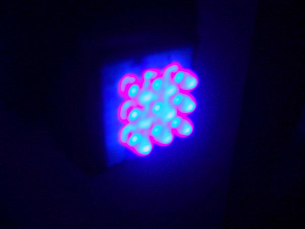

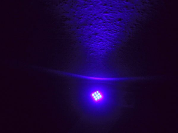

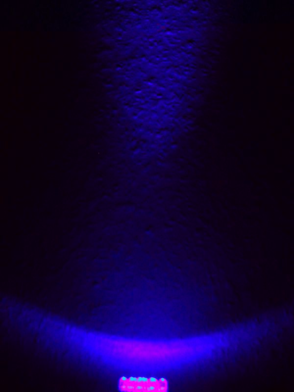

lässig wie haste den das so gut mit der camera aufnehmen konnen

danke danke für das Lob und die 30 credits ^^
@Praetorianer
die ersten Bilder wahren total über lichtet oder die Farben sehr unrealistich

das wa viel Arbeit bis ich ma die richtige belichtungszeit raus hattelässig wie haste den das so gut mit der camera aufnehmen konnen

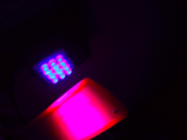

die versprochenen Bilder
ein stück oranges Plastik das Bild wurde leider total überbelichtet aber kürzer geht nicht 3 verschiedene textmacker und ein leuchtstern dem man leider nicht sehr gut sehen kann
warum weiß ich nicht in echt leuchtet der auch sehr stark
das rot-pink in der mitte des Licht Kegels ist auch nur durch über Belichtung entstanden
und eigentlich gar nicht sichtbar
