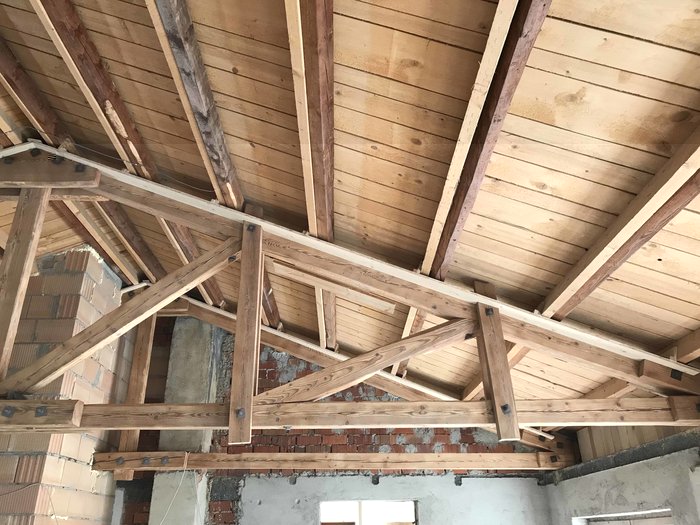

Bei meinem Projekt handelt es sich um ein ausgebautes Dachgeschoss mit sichtbarem Dachstuhl (siehe Bild 2 / Dachbinderansicht).

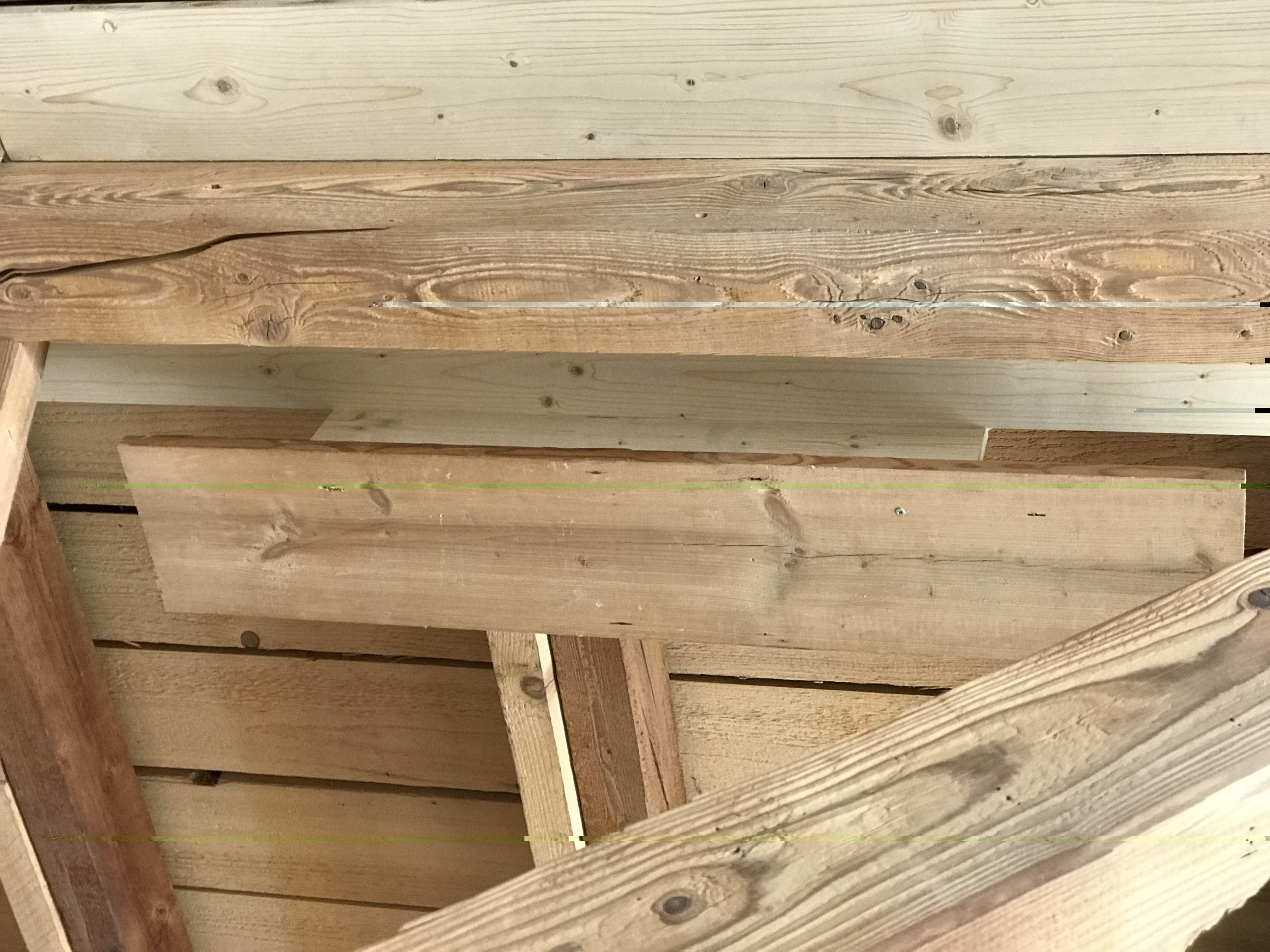

Die oberen Balken jedes Dachbinders sollen mit LED Streifen (Schattenfuge) indirekt beleuchtet werden, (siehe Bild 1 / Detail).
Wenn die Dachbinder beidseitig beleuchtet werden, komme ich pro Binder auf auf 20m (je Seite 10m, 5m bis zur Mitte). 5 Binder sind vorhanden.

In jedem Dachstuhl gibt es Ecken und Nischen, in die man ein Netzgerät (fast unsichtbar) verstecken kann.
Zum Beispiel die beiden Bretter (Verbindung vom waagerechten Balken zum First).
Wenn Du dich nicht auf den Balken setzt, sieht man das/die Netzgeräte nicht.
Anmerkung:
Ledleisten mit selbstklebender Rückseite haften nicht gut auf nacktem Holz. Eine Lackschicht ist auch nicht ideal. Da Holz ein offenporiges Material ist (bei Feuchtigkeit dehnt es sich aus, beim Trocknen schrumpft es), würde auch der Ledstreifen mit bewegt werden. Besser wäre ein Untergrund aus Kunststoff oder Metall, auf die die Ledstreifen aufgeklebt werden können.

Alternativ kann die Hauptleitung über das "Balkendreieick" geführt werden, dann muss du jeden 5m Streifen nur mit einer kurzen Stichleitung anbinden. Je nachdem wo du den Trafo schlussendlich verbaust, spart das schon ein paar Meter.
Ich bin aber kein Freund von 16m2 Leitungen, und würde auch eher dezentrale Netzteile (1 pro Binder) setzen.

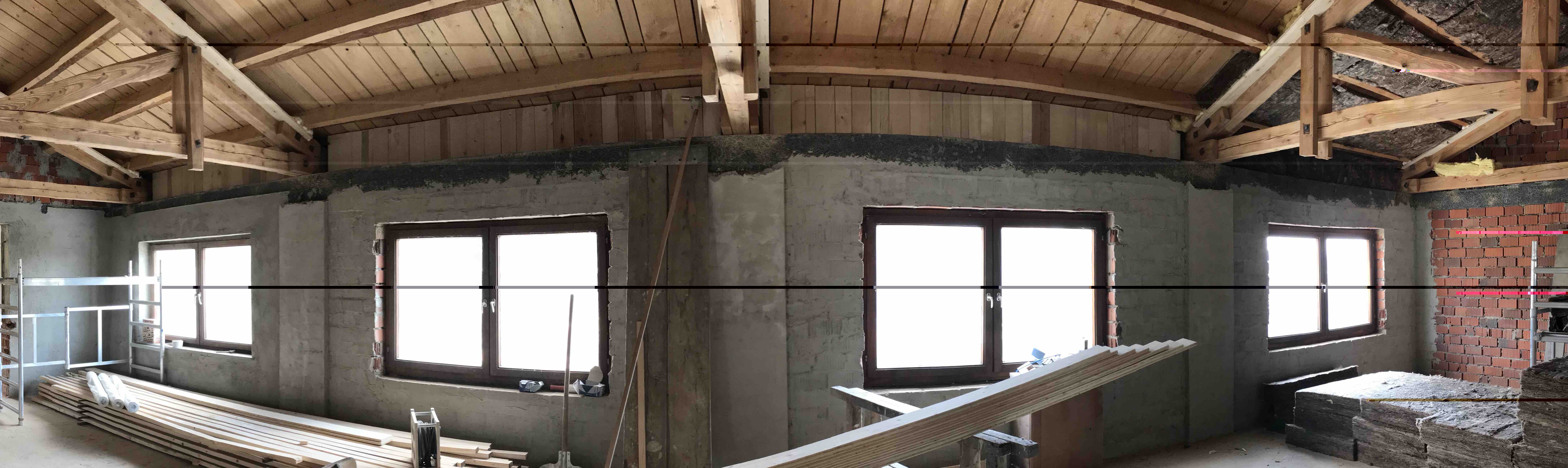

Habe nochmal eine Panorama-Aufnahme hinzugefügt, damit man sich das ganze etwas besser vorstellen kann. Rechts an der Ziegelwand kommt der Verteilerkasten hin und die Leitungen würden über die Decke (Installationsebene) entlang zu den Dachbindern gelegt.
Wir haben uns heute überlegt, zwischen Decke und Außenmauer ca. 10 cm Abstand zu halten und dort ein U Profil mit 7cm zu montieren. In das U Profil können dann die Netzteile gelegt werden und an der Außenseite vielleicht noch die Mauer beleuchtet werden :mrgreen:.
Somit werden wir wohl 18 x 5m warmweiß LEDs nehmen und die Netzteile direkt vor Ort verbauen.
