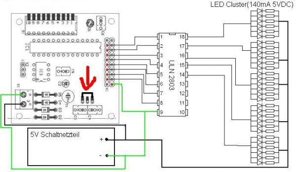

Also der verwendet ein ich Lichtbereich sehr verbreitetes Protokol, DMX genannt.
Das ganze bei ihm läuft folgender maßen: Vom Lichtpult (http://laserdj.lanable.de/LED_RGB_DMX_L ... 100%25.JPG) aus kommt das DMX Singal, welche dann zum DMX Emfänger geht (http://laserdj.lanable.de/LED_RGB_DMX_L ... CI0052.JPG) im diesem Fall wandelt der DMX Empfänger die DMX Daten in PWM Singale um (TTL Pegel). Dieses PWM Signal geht zu einer Endstufe und von der Endstufe zu den LED's.
Das DMX Pult ist nun dafür gedacht, die LED's in ihrer Helligkeit zu steuern.
Anstatt eines Lichtpultes kannste auch ein PC Interface benutzen/bauen und dann das ganze mit entsprechender Software steuern.
Ich baue zur Zeit etwas sehr ähnliches. Auch mit DMX. Ich benutze allerdins ein PC Interface anstatt eines Lichtpultes.
Ich hoffe mal, dass ich in den nächsten Wochen fertig werde, dann gibt es auch Bilder.

Nagut, dann will ich dir mal ein paar Links geben.
Erstmal zu den DMX Sendern:
http://www.tratek.de/ Relativ simple Lösung sollte wohl auch auf Lochraster machbar sein (kein USB)
http://www.digital-enlightenment.de/ Sehr gutes Interface auch USB allerdings auf Lochraster nicht wirklich gut machbar. Würde ich dir zum Einstieg nicht empfehlen.
http://www.dmx4all.de/ Da bekommste direkt die fertigen Sachen (Platine + programmierte MCU)
http://www.dzionsko.de/ MiniDMX, dieses Interface hab ich mir gebaut, bin auch sehr zufrieden. Hab auch Platine geätzt.
Eine Sache zu USB, die meisten selbstbau Sachen gehen über die serielle Schnittstelle, aber es gibt USB zu Seriell Konverter, fall's du keine serielle Schnittstelle haben solltest.
Jetzt zu den Empfängern:
Wie du vielleicht schon gesehen hast bekommst du bei
http://www.dmx4all.de/ http://www.digital-enlightenment.de/ auch Boards welche die Emfangenen DMX Datenverarbeiten können.
auf http://www.hoelscher-hi.de/hendrik findest du weitere. Ich habe auch von dort meine Schaltung. Ist wirklich sehr emfehlenswert.
DMX Software für den PC:
http://www.dmxcontrol.de
und google mal nach Freestyler diese beiden sind Kostenlos und gehen mit vielen DMX Sendern.
Du kannst auf den Seiten auch ruhig mal die Links angucken oftmals sind da Links zu ähnlichen Seiten die dir behilflich sein können. So gibt es z.B. auf dmxcontrol.de ne Liste welche DMX Sender unterstützt werden. Die Sender die ich oben gelistet habe gehen alle mit DMX Control, aber vielleicht findest du dort noch ne andere Schaltung die dir eher zusagt
Achso, bei http://www.hoelscher-hi.de/hendrik kannste dir auch Platinen bestellen, würde ich dir auch empfehlen, ist besser als so ein Lochrasteraufbau und ich glaub der Preis liegt unter 10€ und das finde ich echt gut. Ich hab mir meine Platinen zwar selber gefertigt, allerdings lohnt sich der Kostenaufwand kaum.
Ich hoffe ich konnte dir etwas behilflich sein.

also müste ich das wie hier auf der der zeichung
der rote pfeil hat keine bedeutung....
ach ja noch ne frage uch will das auf 12 volt laufen lassen das geht ja auch ich hab mal alles zusammen gerechnet
allso die 102 leds ejwas 20mA (102*20 = 2040 mA) und dan die schaltung schätze auch mal 600 ma also 2640 mA
wenn ich das so richtig gerechtet habe??? weil die einzele platien sind ja paralell geschaltet. freund meinte das wird dan anders gerechnet oder... wen das egal ist nehme ich ein altes PC netzteil mit 12volt (max. 16 A)

Wenn du die steuerung an 12V betreiben möchtest muss das IC de 7805 drinbleiben nicht wie bei mir der brücke..da ich ein 5V nt benutzte!
http://laserdj.lanable.de/9kanal%20PWM% ... hluss_.JPG hier das schaltbild wie ich es aufgebaut habe!
da steht auch die genau bezeichnung bei und so!
gruss jens
gruss jens
