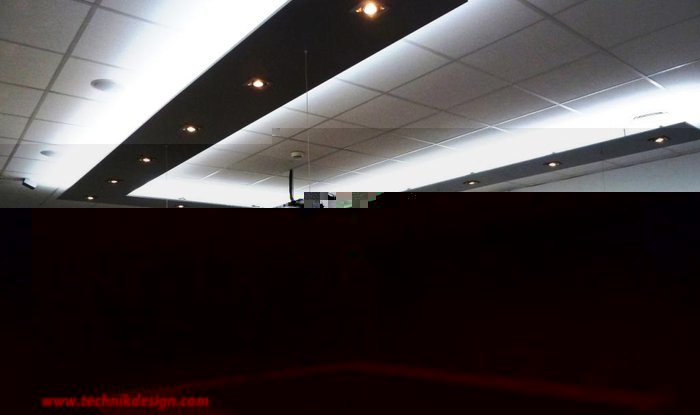

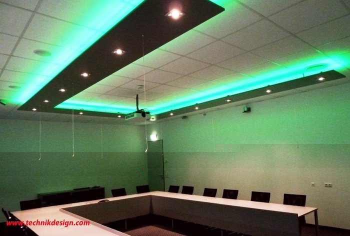

chris56
Beiträge: 55
Registriert: Di, 05.04.11, 09:52
Do, 09.04.15, 13:25
durch den Ausstrahlwinkel der LED Stips (120°) bekommst Du nur einen relativ schmalen Streifen zum leuchten ..
also entweder einen zusätzlichen Reflektor oder LEDs mit Vorsatz-Optik.. (20°)
ohne viel Mehraufwand könntest Du das ganze mit färbigen LEDs erweitern - also mit einem RGBW Strip
hier ein Beispiel 24 VDC - 14 Watt/meter
