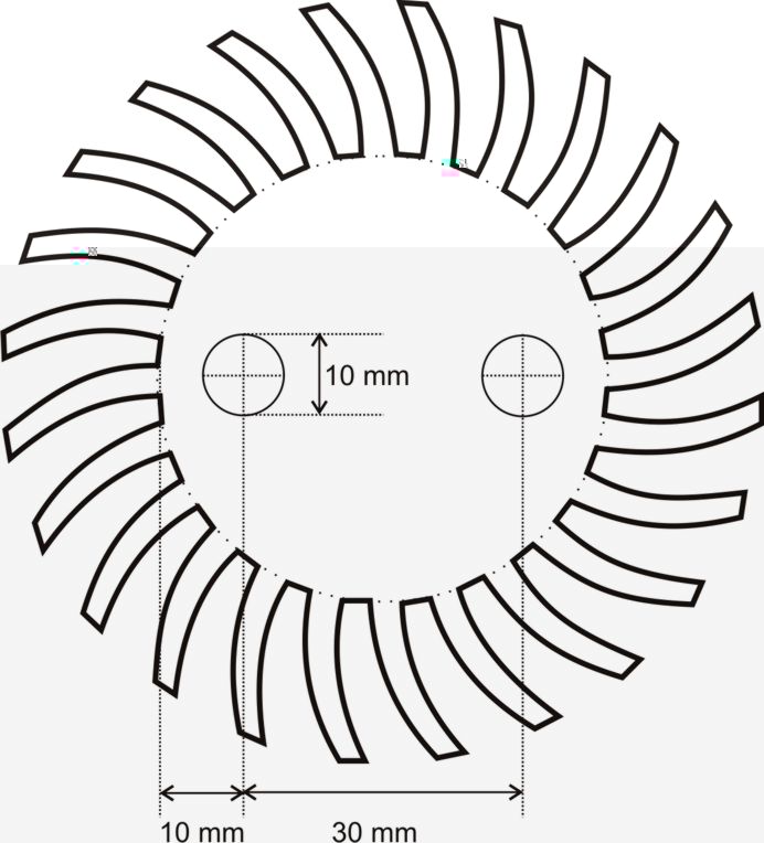

Anschließend habe ich im Kühlkörper 2 Löcher durchgehend gemäß dieser Skizze gebohrt:

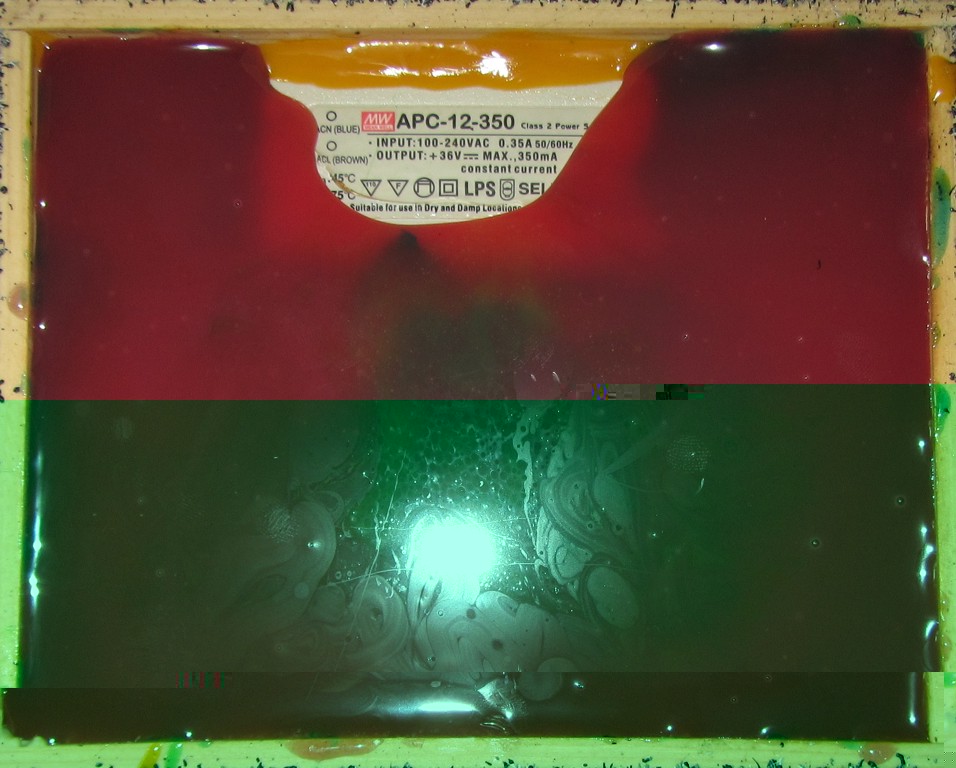

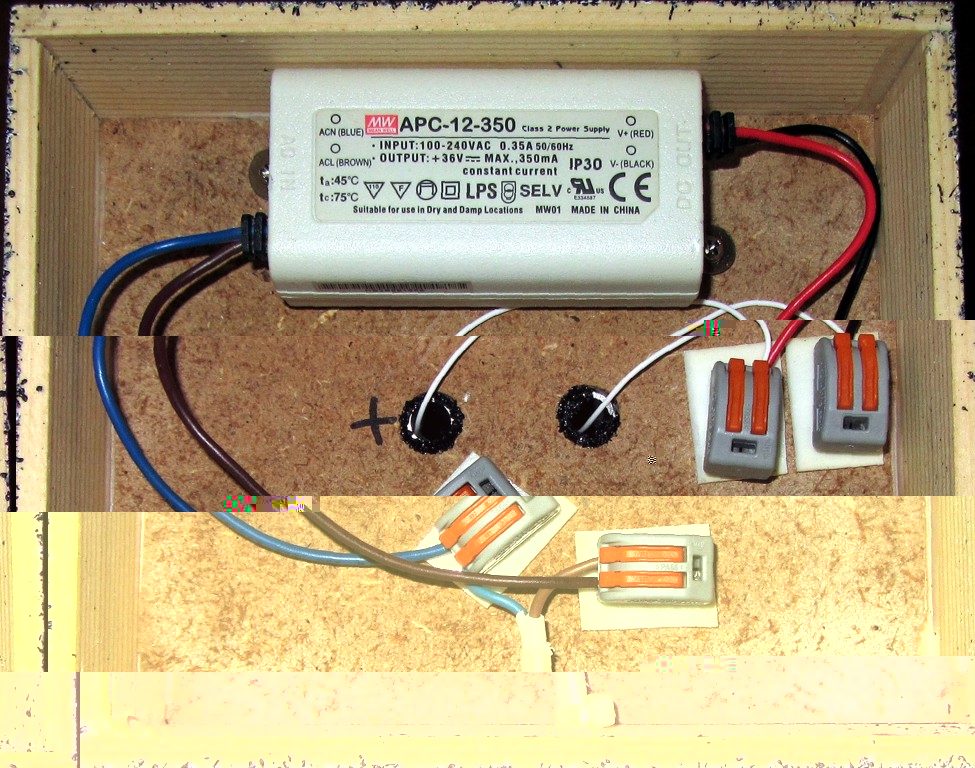

In den Sockel habe ich jetzt die KSQ verschraubt und die nötigen Verbindungen per Wago-Klemmen erstellt. An einer Längsseite habe ich ein entsprechendes Loch gebohrt und eine zweiadrige Netzleitung angeschlossen und - provisorisch - mit einem Kabelbinder gesichert.
Ein Bild sagt mehr als 1000 Worte:
Die Netzleitung habe ich mit dem Schnurzwischenschalter und der Euro-Netzleitung verbunden und eine Funktionskontrolle durchgeführt.

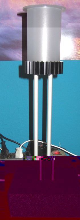

Auf den Kühlkörper der Leuchte habe ich dann das SatinIce-Rohr aufgeklebt. Die Bodenscheibe kann man jetzt auflegen, aufkleben oder ganz weglassen. Mit der Bodenscheibe erreicht man eine optimale Streung des Lichts.
Bei 350 mA und 25°C erreicht das COB-Modul einen Lichtstrom von 1512 lm. Der Kühlkörper erreicht etwa 50°C. Bei dieser Temperatur sinkt der Lichtstrom auf ca. 1400 lm. Das SatinIce-Rohr hat eine Tranluminenz von 83%. Daraus ergibt sich ein effektiver Lichtstrom von ca. 1200 lm, was in etwa einer 100-W-Glühbirne entspricht.

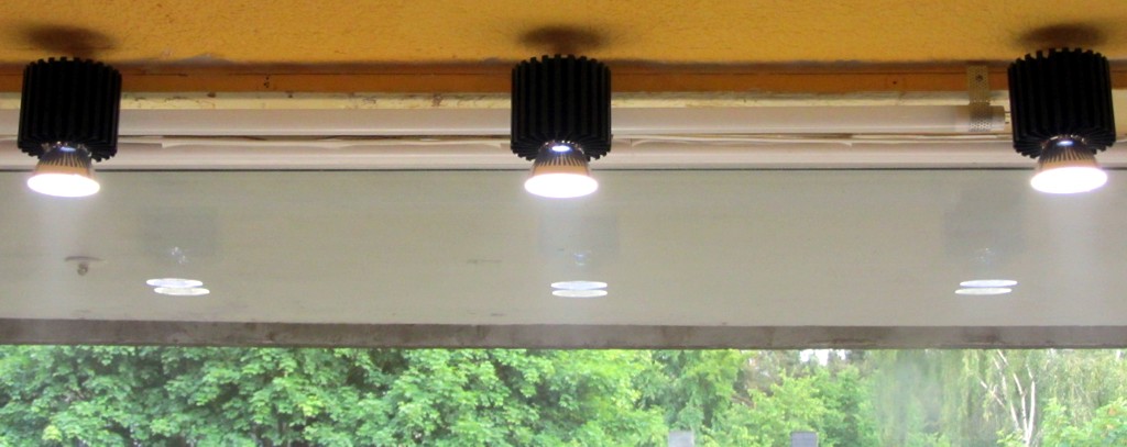

Das ist vielleicht etwas übertrieben.So wie es aussieht gehst du mit dem Grundprinzip langsam in Massenproduktion?
Hab bisher 10 COBs verbaut. Mit lächerlichen 2 Lötstellen ist das ja auch richtig schön einfach.
Bevor die COBs von Nichia auf den Markt gekommen sind, hab ich Leuchten mit Nichia LEDs der 757er Serie gebaut. Da waren Leuchten mit bis zu 192 LEDs dabei, also 384 Lötstellen pro Leuchte.
Wenn´s funktioniert, warum nichtHoffi1980 hat geschrieben:So wie es aussieht gehst du mit dem Grundprinzip langsam in Massenproduktion?
Ich find das Prinzip einfach nur genial. Schlicht, einfach und günstig. 5*

Der Aufbau soll folgender werden: Aussen herum ein Stück SatinIce Rohr mit
80mm Aussendurchmesser, folglich 74mm Innendurchmesser. Dort hinein (statt
wie bei dieser Beistellleuchte darunter) ein Kühlkörper SK 570 25 SA mit
70mm Aussendurchmesser.
Der Kühlkörper hat allseitig nur 2mm Luft zum Innendurchmesser des Rohres.Es dürfte sich aber in dem Rohr ein Kamineffekt bilden,
so dass im Vergleich zu der ursprünglichen Konstruktion mit aussenliegendem
Kühlkörper alles wohl ähnlich gut kühlen könnte. Auch dass der Thermische
Widerstand des neuen COB bei 0,9 K/W und nicht bei 1,4 K/W wie beim NSBWL121A
liegt sollte hierbei zugute kommen. Liege ich mit meiner Raterei ins Blaue da
einigermassen richtig?
Meine Vermutung: die Luft wird sich stauen, weil diese sich bei Wärme ausdehnt und ein größeres Volumen einnimmt. Das Alu gibt die Wärme nach oben und unten ab. Ein Teil der Warmluft wird sich an den Rippen vorbei nach oben schieben können, ein Teil bleibt aber unten hängen (Luftpolster).
Wenn Du den Kühlkörper behalten willst, dann solltest Du ein 100er Rohr nehmen (Innendurchmesser 94mm).

Nochmal zu Deinem geplanten Deckenfluter:
Ich betreibe selbst drei 121er-Module auf je einem Kühlkörper ModuLED 9980B
(mit je einem Reflektor http://www.leds.de/High-Power-LEDs/Lins ... de-48.html)
an einem HLG-80H-C700A. Montiert ist das ganze im Fenstersturz im Wohnzimmer. Im Dauerbetrieb erreicht der Kühlkörper eine Temperatur von 50°C (Umgebungstemperatur unter der Decke ca. 27°C). Das entspricht sehr genau dem Wert, den man aus der Tabelle im Datenblatt des Kühlkörpers entnehmen kann.
Wenn ich das Ganze heute nochmal aufbauen würde, würde ich statt der 121er-Module drei 108er-Module verwenden:
http://www.leds.de/High-Power-LEDs/Nich ... weiss.html
Mit meinen drei 121er-Modulen komme ich auf knapp über 9000 Lumen, drei 108er-Module erzeugen bei gleichem Strom über 11000 Lumen. Zusammen mit dem Wirkungsgrad der KSQ von 91,5% würde sich so eine hervorragende Systemeffizienz von rund 137 lm/W ergeben.
Zum Vergleich: ein guter 500W Halogenstab erzeugt knapp 9000 Lumen, was einer Effizienz von 18 lm/W entspricht. Allerdings ist ein Halogenstab ein Rundumstrahler, hier kommen auch noch die Reflektorverluste hinzu.
