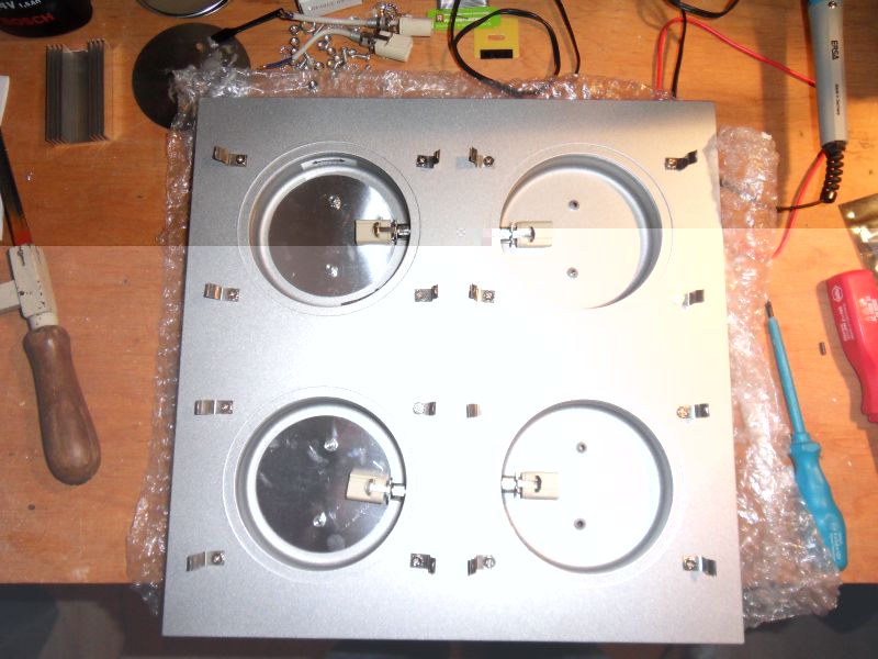

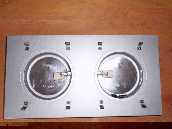

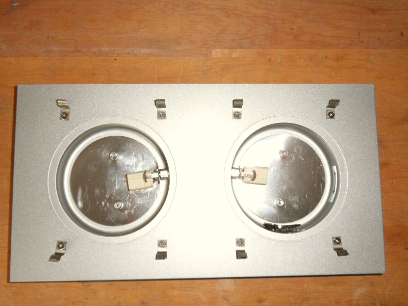

Nach dem ersten Projekt der TREPPENSTUFEN-Beleuchtung und den folgenden Projekten
Essecke-Beleuchtung und Austausch von 2 x 40 Watt Glühbirnen in der Dunstabzugshaube, Umrüstung einer Standleuchte fürs Wohnzimmer, habe ich nun zwei neue Deckenlampen auf LED umgerüstet.
Kostenaufstellung:
Brilux Deckenlampe groß 54,99
Brilux Deckenlampe klein 34,99
6 x LED SmartArray 12x Nichia LED, 6 W, warmweiß 59,40
1x Arctic Silver Wärmeleitkleber (2x 3,5g) 12,90
3 x Kühlkörper für Extrem-Lines 23,37
3 x Schaltnetzteil für LED, 21W / 9-30V / 700mA 27,90
Gesamt: 213,55
Auch wenn jetzt 213,55 € nach viel aussieht, so sind es doch zwei Deckenlampen. Wir haben uns vor diesem Projekt andere fertige LED Deckenlampen angesehen, aber die hätten den Preis locker überstiegen. Zudem waren die fertigen LED Deckenlampen von der Farbtemperatur (warmweiß) nicht so schön wie diese jetzt.

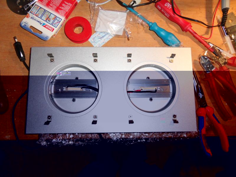

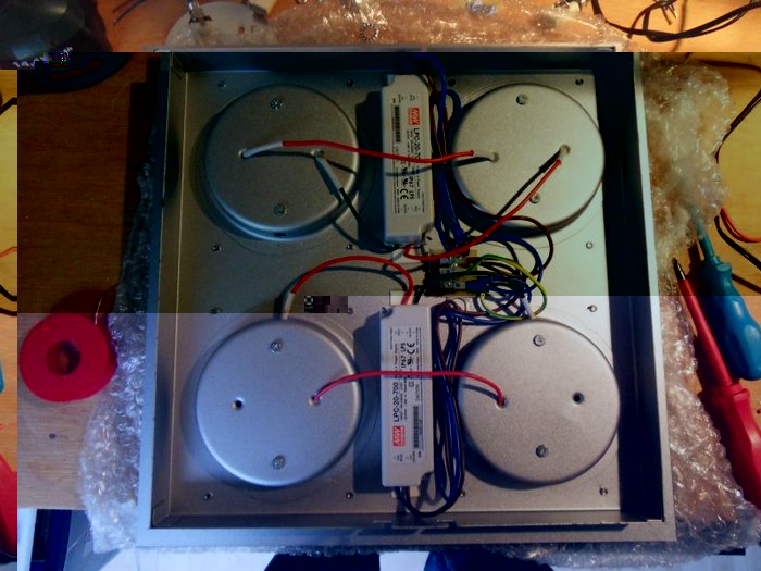

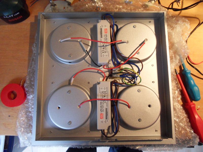

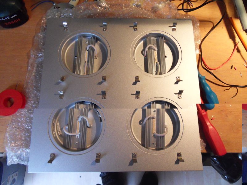

Da ich die 6 Watt SmartArry LED mit 700 mA betreibe werden die Kühlkörper nicht einmal richtig heiß, zudem trägt auch das Metalgehäuse der Deckenlampen für eine gute Ableitung der Wärme bei.
Viel Spass mit den Bildern.

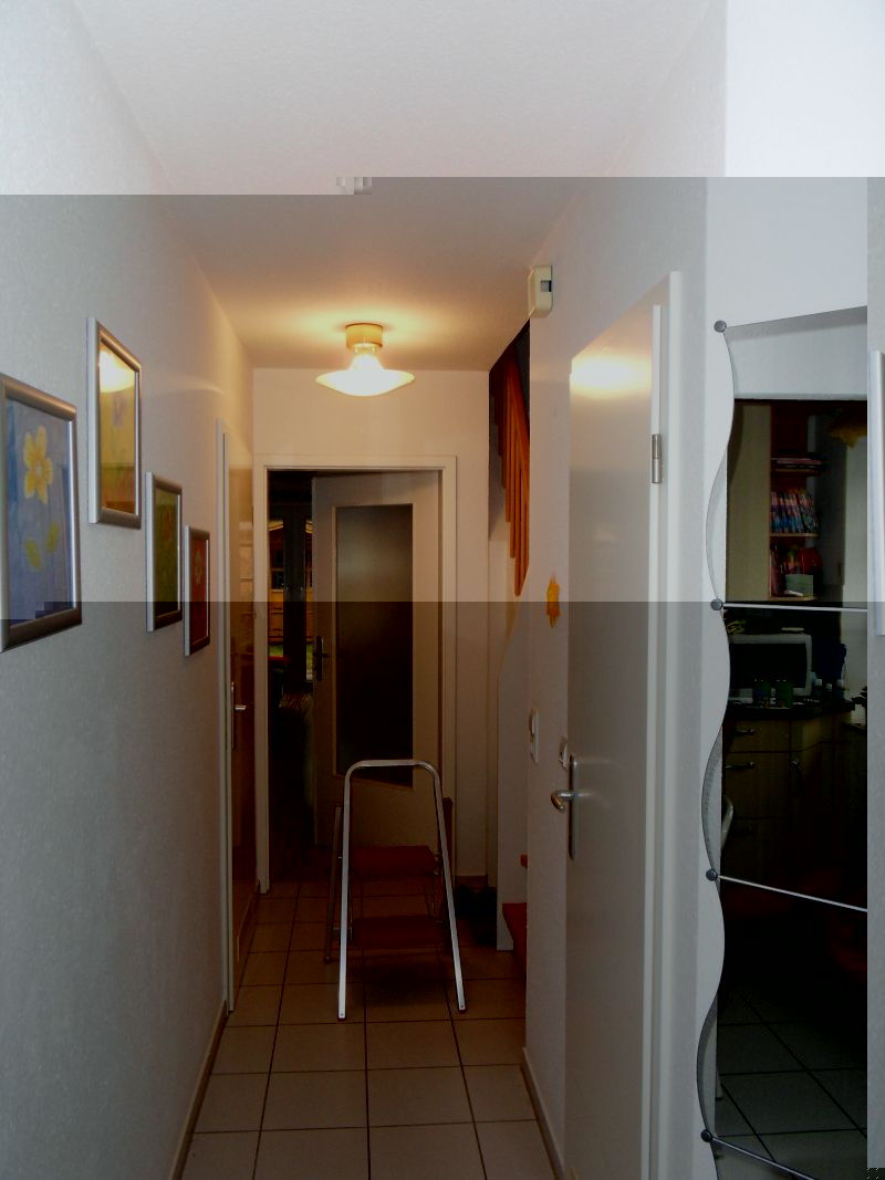

Neue Deckenlampen im Flur

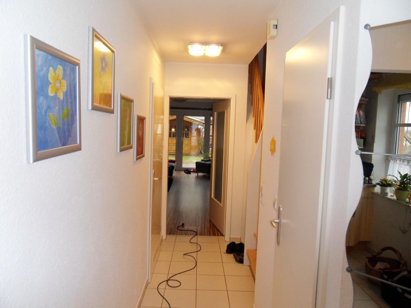

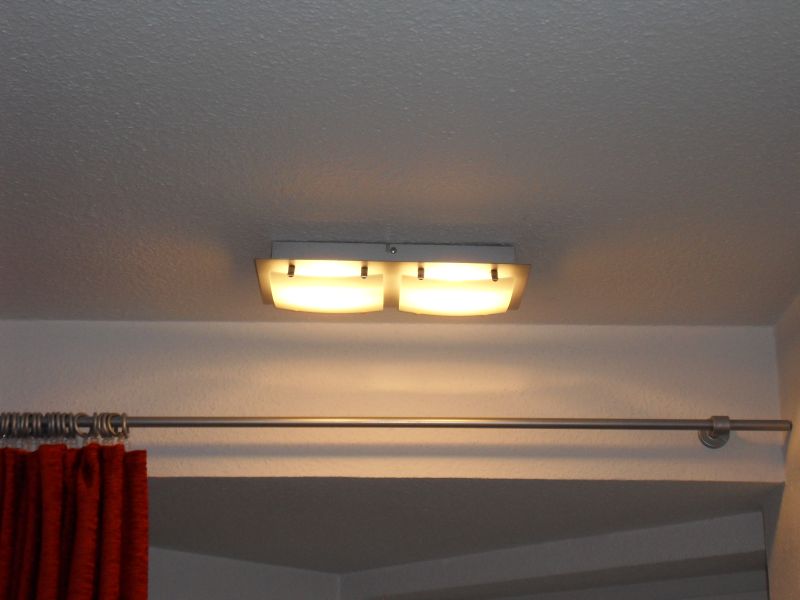

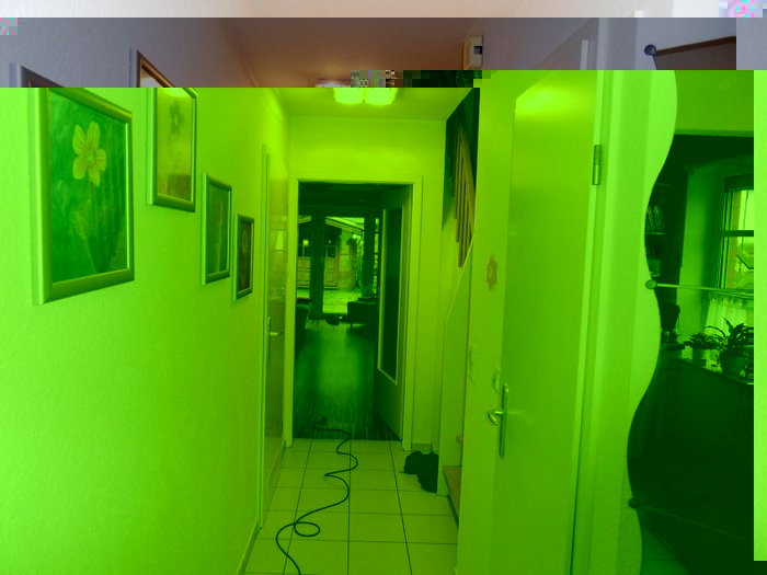

Interessant ist natürlich auch das Ergebnis in Zahlen. Von 1300lm auf 2100lm (+40%) bei nun 31W (mit KSQ) (-69%), also eine 80% höhere Effizienz (13lm/W vs. 68lm/W).
Wenn die Fotos mit manuellen EInstellungen aufgenommen worde wären, würde auch die Helligkeitsverteilung sowie der Farbton besser erkennbar sein. Auch der zugeschaltete Blitz erschwert einen direkten Vorher/Nachher-Vergleich.

Danke ersteinmal für die positiven Bewertungen.
Werde versuchen nochmal bessere Bilder ohne Blitz und manuelle Einstellungen anzuferigen.

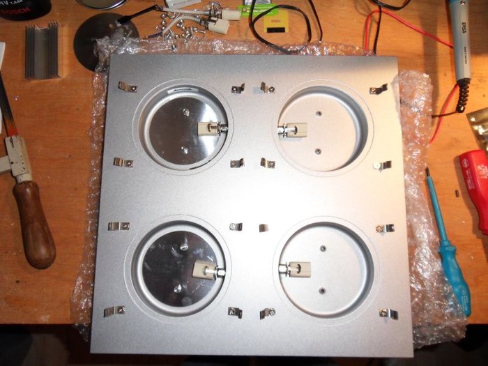

Die M4 Schrauben habe ich von den Lampen voher abmontiertund dann beim Einbau der Kühlkörper wider verwendet, also keine Kosten. Die Muttern habe ich nicht mehr benötigt, da ich in den Kühlkörpern ein M4 Gewinde geschnitten habe.

Sieht sehr gut aus. Aber die Kühlkörper werden dort eingefärcht nicht viel bringen, weil durch die Kühlrippen so gut wie keine Frischluft durch kommt. Da würde ich auf jeden Fall nach etwas längerer Brenndauer (30-60 min.) nochmal nachsehen, ob es zu warm wird. Wäre ja schade, wenn die LEDs jetzt frühzeitig ausfallen...

Dennoch sind IMHO leichte Modifikationen notwendig, wenn die Lampe dauerleuchten können soll. Am besten Du misst die Temperatur direkt an einem der LED-Module nach 3 bis 5 Stunden Dauerbetrieb.
Ich kenne jetzt die Wärmeleitfähigkeit LED-Chip bis Modul nicht (in K/W), aber das kommt noch dazu + nochmal 20°C obendrauf für Sommertemperaturen. Erst wenn dann die LED-Chips immer noch unter 100°C haben, wird das Ding lange leben.
Ich schließe mich Beatbuzzer an: wenn man mal so tut, als würden die 6,5 Watt pro Modul zu 100% zu Wärme, dann muss die Lampe nur lange genug in Betrieb sein, damit die LEDs unzulässig hohe Temperaturen erreichen.
Wenn möglich sollte noch ein Temperaturgeregelter Lüfter rein und (bzw. mindestens) einige Schlitze, durch die die Luft durchströmen kann.
Noch eher als die LEDs werden die KSQs sterben, da die i.d.R. durch die enthaltenen Elkos (die trocknen aus) am kurzlebigsten sind, Faustregel: je 10°C mehr => halbe Lebensdauer, wobei das ab 70°C eher exponentiell weniger werden dürfte.

Die Lampen haben doch ein sehr massives Metallgehäuse? Ich hätte die Leds vielleicht sogar erstmal ohne Kühlkörper direkt auf den Reflektor (Aussengehäuse) geschraubt und getestet.
Das ist doch so eine große Kühlfläche. Die Kühlkörper in dieser Behausung sind da eher kontraproduktiv.
