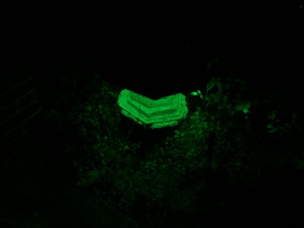

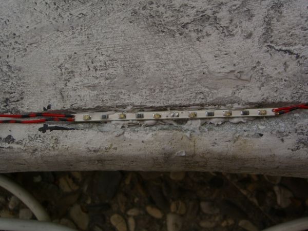

hallo,
hier ein paar fotos meines nun beleuchteten chinatempels im garten... es wurden 15000mcd LEDs und SMD-LED Leisten verwendet (beide in grün).
vorher:
während des umbaus...:
und - tada...nacher:
falls jemand nen howto wünscht, werde ich gerne eines schreiben...einfach kurzes feedback :)
Mo, 19.06.06, 20:18
sehr schick geworden!

Mo, 19.06.06, 20:24
vieln dank! aber ohne eure tipps wäre es vielleicht net so schön geworden!
