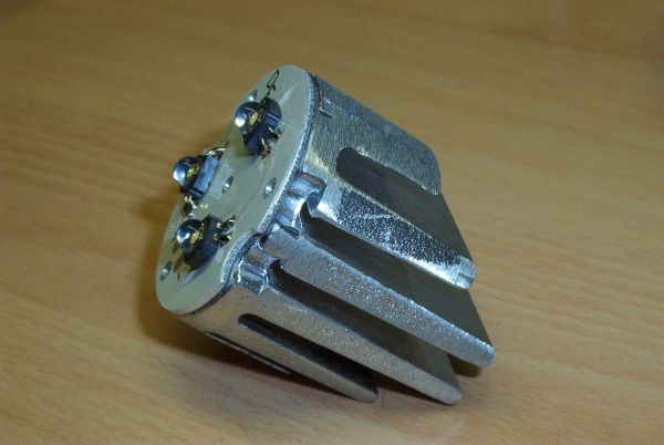

Evtl. könnte man das ganze ja mit dieser Platine realisieren:
Der Dateianhang LT-663-1156410367.jpg existiert nicht mehr.
Man bräuchte dann halt nur einen entsprechenden Kühlkörper! :oops:
Ich hab das schon mal mit 3 K2´s gemacht und diesem Kühlrörper:
Ist echt krass Hell, aber der Kühlkörper passt in keine Deckenlampe! :cry:
Also jenachdem auf wieviel mA du die Led's laufen lässt kannst du diesen Kühlkörper VERGESSEN zumindest bei K2's und mehr als 1A ...
Wenn man da jetzt 3 P4's draufpackt und die auf 1A laufen lassen würde...
Dann wird das teil wohl aber auch schon extrem heiss werden... :roll:
MFG Alex
cni
Beiträge: 579
So, 03.06.07, 21:27
Ja, ich sagte ja bereits, das der Kühlkörper ungeeignet ist, 1. von der Bauform und 2. von der geringen Kühlwirkung!
Man bräuchte einen anderen!!!
Aber die Platine würde schon mal gehen! :lol:
So, 03.06.07, 21:35
cni hat geschrieben:Ja, ich sagte ja bereits, das der Kühlkörper ungeeignet ist, 1. von der Bauform und 2. von der geringen Kühlwirkung!
Da gebe Ich dir recht die Platine ist praktisch weil so ja auch eine 3er Linse draufpasst...
*an Lumitronix pfeifft* dieses Platinchen wäre mal was für den Shop 8)

habe auch mal eine Platine für 7 LEDs gefunden:
Einen entsprechenden Kühlkörper muss man dann aber schon haben! :oops:
Do, 14.06.07, 11:17
Die ist ja richtig geil *g*, wann kommen bei Lumitronix eigentlich Platinen herraus für mehrere LED's?
