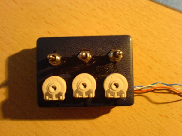

Habe mir vor kurzen, vorallem für meinenRGB-LED-Test ein kleines Bedienpult für RGB Leisten gebaut!
Das Gehäuse ist ein kleines Kästchen in dem man Schmuck kauft, dann drei 10kOhm Potentiometers und drei Kippschalter!
Hier sieht man das Bedeinpult von oben, nicht sehr sauber gearbeitet aber es funktioniert!

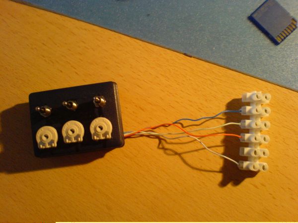

Hier mit der Anschlussleiste, die aus Lüsterklemmen besteht! Man kann auch einen Größenvergleich sehen, da rein zufällig die SD-Karte vom gestrigen Größenvergleich von meinem LED-Tester daneben liegt!

hallo,
ist zwar nicht die günstigste art leds zu dimmen aber ok
ich hätte anstatt der lüsterklemmen irgendeine buchse genommen mit passenden stecker dazu

super finde ich die schalter mit den potis drauf, hat irgendwie style
aber das mit der lüsterklemme finde ich irgedenwie billig, schau mal nach einer anderen methode.
wie z.B. noch eine schmuckkästchen ( deine mama wird dich killen ^^ )

Wie regelst du denn die Potis jedesmal mitm langen Fingernagel ???
Ich hätte die Potis in die Box gepackt und dann Achsen + Knöpfe drauf
Oder wie kann man die jetzt regeln ...?
Ja ich regel se halt mitn Fasenprüfer, denn ich brauch das steuergerät ja nur für den LED-Test, dann werd ich mir schon mal was vernünftigeres bauen, aber für so nen zweck isses doch optimal!!

Ich denke er hat die Schalter vor den Potis im Stromkreis geschaltet dann eben nach den Schaltern die Potis ...und das war's dann auch schon ...Ansonsten verbessere Mich mario159 .soLUZon hat geschrieben:Hi Mario,
hast Du einen Plan parat...???, nur circa
soLUZon hat geschrieben:Und was für Potis hast Du da genommen,
mario159 hat geschrieben:Habe mir vor kurzen, vorallem für meinenRGB-LED-Test ein kleines Bedienpult für RGB Leisten gebaut!
Kommt eben auf den Wert dieser Potis ansoLUZon hat geschrieben:ich hab noch nen paar alte von einem Amp...könnt ich ja auch verbauen
Bis 10k denke Ich wird es gehen , Ich persönlich würde sagen wenn wir von 12 Volt Betriebsspannung ausgehen ...und die Led's per Widerstand auf 20mA laufen dann braucht man nicht mehr als ein 5k Ohm Poti .

Da nach nem schaltplan gefragt wurde hab ich mal schnell was entworfen, wenn man es als schaltplan bezeichnen kann!
Also die kippschalter (hats in lochmaster net gegeben) kommen zwischen den 12 Volt anschluss und den Potis rein!
Hab meine nicht auf ner platine verdrahtet son dern "FREILUFT" einfach die Potis in das Plastik reingeschmolzen (die beine halt):evil: und dann innen verdrahtet und die Anschlüsse dann herausgeführt wie zu sehen in eine Lüsterklemmenleiste!
Hoffe das war ein wenig hilfreich!
MfG Mario

Wie Ich es bereits sagte ...oder "vermutet" habe...mario159 hat geschrieben:Also die kippschalter (hats in lochmaster net gegeben) kommen zwischen den 12 Volt anschluss und den Potis rein!
Ihr solltet aber daran denken vor die jeweiligen Led's noch passende Widerstände zu schalten...denn wenn Ihr bei 12V eine Led an diese "Schaltung" dranhängt und das Poti auf praktisch 0 Ohm stellt...dann wars das mit euer Led ...Weil den Strom den die Led bei 12V ziehen würde ...hält Sie nicht aus (stimmt jetzt so wie Ich's mein ) .
alexstyles, da hast du was falsch verstanden, das ist mein Steuergerät meiner RGB Leisten, da befinden sich in den RGb leisten vor jeder led doch die passenden einzelnen widerstände, das Steuergerät ist doch nur dazu da, die LEds zu dimmen!
Also keine Sorge meine LEDs haben noch ein langes leben vor sich!!
MfG Mario
MfG Mario
halten die potis die last der ledleisten überhaupt aus?
benutz am besten eine kleine transistorenschaltung. an die basis des transistors nen 1kohm widerstand. am anderen ende einen 1kohm widerstand zu minus und den poti zu plus. pass dann aber nur auf das der transistor die last aushällt! der dimmer ist dann sogar etwas besser. aber am besten lässt sich weiterhin mit einer pwm dimmen
Also meine Leisten laufen eigentlich jeden Tag seit 3 Wochen ungefähr, nicht mal warm werden die hab nämlich auch gemeint das sie es nicht aushalten, aber getäuscht!
MfG Mario
