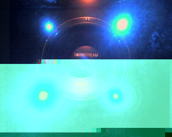

Diese Kiste mit großer Frontplatte eignete sich hervoragend für ein kleines Modding mit LEDS.
So habe ich 4 Stahlschrauben für 3mm mit Innenreflektor um den Woofer angeordnet und mit den passenden blauen 3mm LEDs bestückt ... jeweils ein 470 Ohm Widerstand davor und die Wirkung ist der Hammer !!!!!

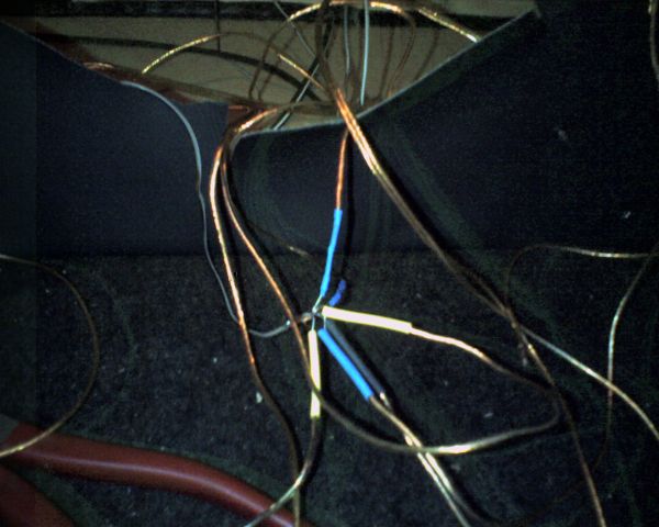

Mein Sternförmiger Pluspol mit 6x 470 Ohm Widerstand

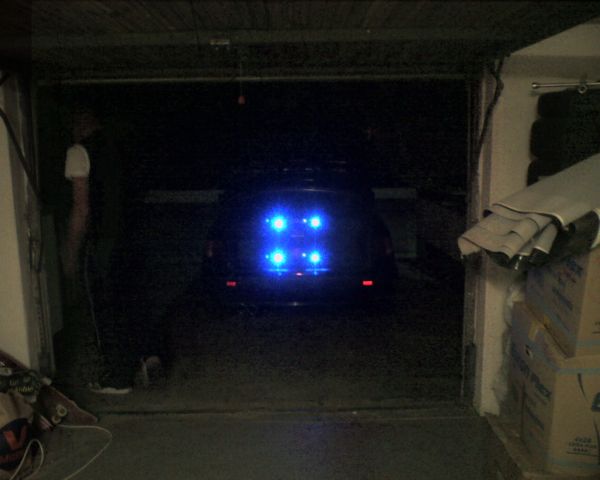

Einige Nachtaufnahmen :

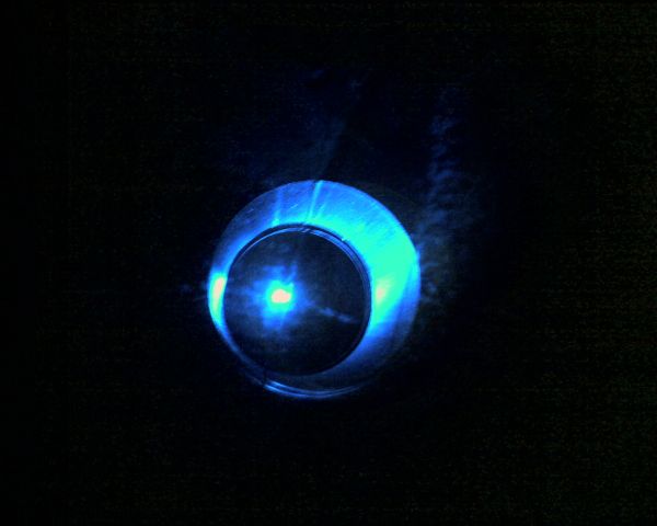

Durch ein Rohr :

Allerdings ist dein Widerstand zu klein...die Spannung kann im KfZ Bereich über 12V rausgehen, da reichen die 470 Ohm nicht unbedingt aus...ich empfehle dir einen Wert um die 600 Ohm herum.

nur kan ich leider wenig erkennen
schaut aber schonmal ziemlich geil von dem was man erkennen kan

Also zur Verteidigung der Qualität: ist mit einer Handycamera gemacht ... aber die Intensität der 3mm Led ist doch heftig
