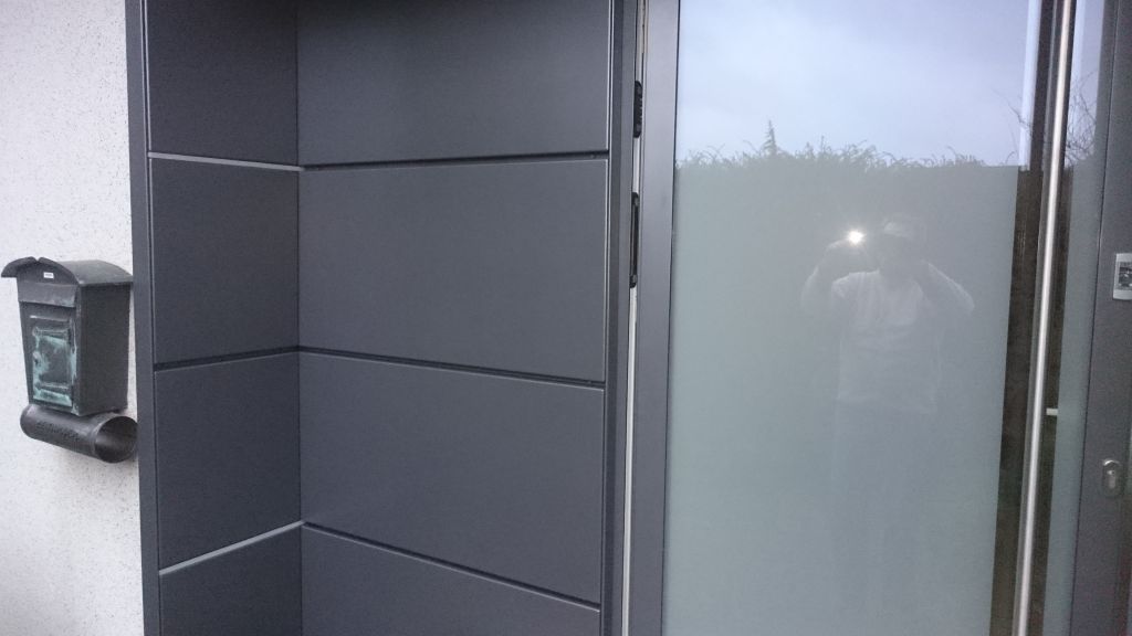

Ich habe in der Alu-Kassettenverkleidung Nuten die ca. 13mm breit, 11mm tief und 460mm lang sind. In diesen Nuten würde ich gerne allseitig bündig LED-Strips unterbringen. Ich habe insgesamt 3 Nuten zur Verfügung, muss aber nicht alle belegen. Der Breich vor der Tür sollte aber schon ein wenig mit ausgeleuchtet werden, also keine "Ambientebeleuchtung". Das Lichte sollte warmweiss, eventuell mit Tendenz zu kaltweiss sein.

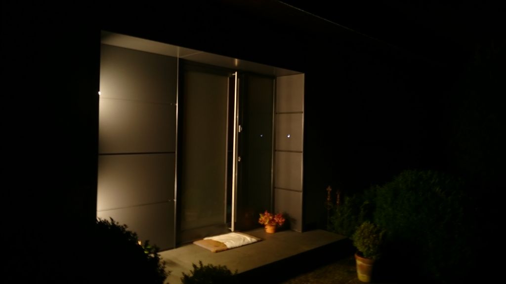

Da mein werk mittlerweile vollendet ist, will ich euch das Ergebnis nicht vorenthalten:
Performer 70 LEDs wie oben beschrieben in selbstgfrästes Alu-U-Profil eingeklebt und mit ebenfalls gefrästen TruLed 3mm Leisten verschlossen.
Da das blanke Alu einen Kurzschluss verursachte (danke nochmals an ustoni) wieder alles demontiert und mit Isolierlack versiegelt.
Nach erneutem Zusammenbau dann noch flache Neodym-Magnete auf der Rückseite des Profils verklebt und die Verschraubung der Alu-Paneele als Gegenpol gewählt.
Voila
Voila
