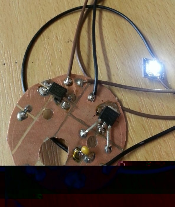

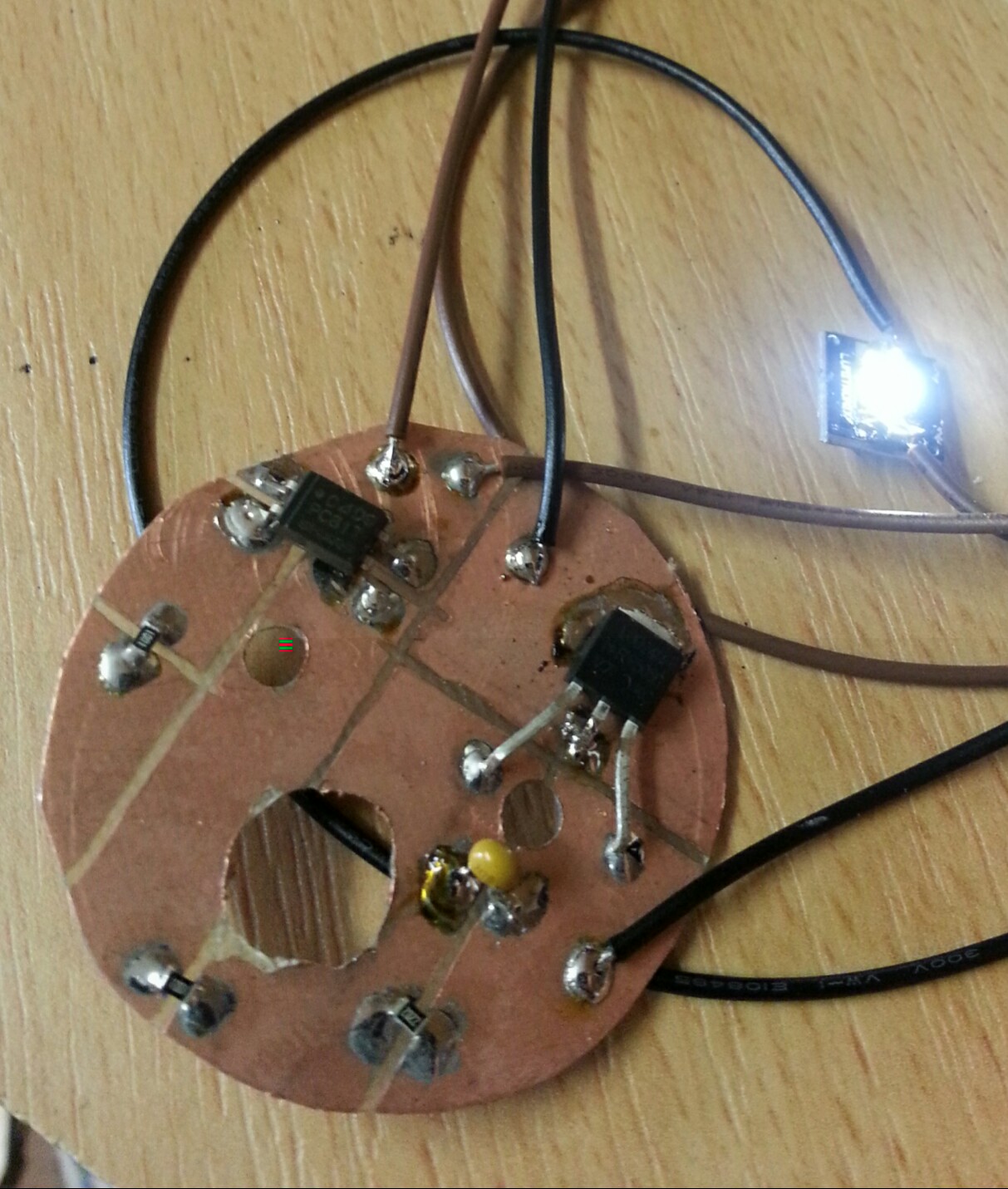

Platine ist fertig und es scheint zu funktionnieren.
Heute Abend bestelle ich dann die Step-Up KSQ, die LEDs, Optiken und noch ein wenig Aluminum als Kühlkörper.
Hoffe die KSQ ist nicht zu hoch ... Platz zwischen Akku also Platine und Kühlkörper für die LEDs ist nicht so gross, müssten knapp 2cm sein
