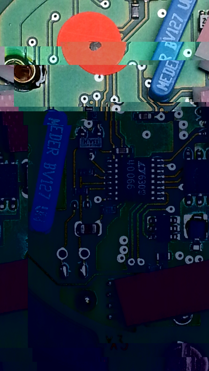

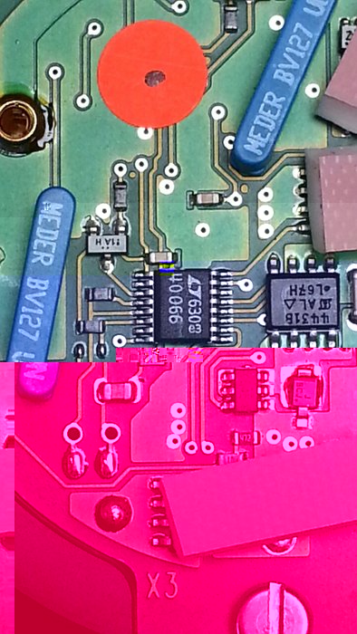

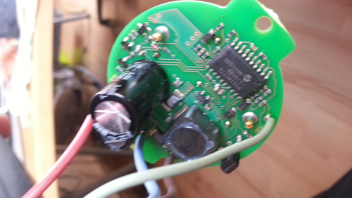

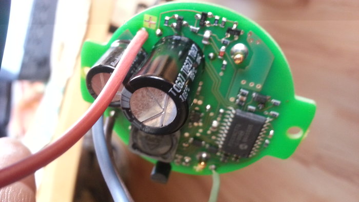

Hallo.
Kann die Platine abnehmen das ist nicht das Problem (siehe Photo), aber wenn ich die Platine nicht weiter nutzen sollte wie soll ich dann den Akku aufladen.
In die 2 Löcher im Gehäuse wird das Ladegerät eingesteckt, und wenn ich die Platine nicht mehr nutze, kann ich den Akku auch nicht mehr von aussen laden.
Weiss nicht weiter ...

avalanche99

Die Platine umbauen ist viel zu kompliziert. Da ist ein PIC16C771 (Microcontroller) drauf.
Möglicherweise kann man aber Spannung/Strom nutzen, ohne die Elektronik umzubauen.

Ich glaube irgendwie nicht so richtig, dass die Elektronik ein PWM-Signal ausgibt. Sowas würde bei einem Poti mehr Sinn machen als bei einem Drehschalter mit nur 3 Helligkeitsstufen. Ich denke (ist nur eine Vermutung) dass die Stufenschaltung mit Transistoren und verschiedenen Widerständen bewerkstelligt wird.
Wenn Du dir mal die Platine anschaust, in der Nähe des roten Kabel (Plus der Versorgungsspannung) sind 3 Transistoren. Von dort gehen 4 Leiterbahnen zum PIC (leider kann man deren Wege nicht richtig verfolgen). Wie gesagt, ist alles nur eine Vermutung.
Die Elektronik für die Akkuladung vermute ich auf der Unterseite der Platine, dort sind (unter dem aufgeklebten Schaumstoff) auch noch ein paar ICs und Fets montiert.
Vermutungen bringen uns aber nicht weiter.
Wenn da schon ein PIC µC drauf ist, dann ist die PWM Dimmung das einfachste was man tun kann. Selbst wenn es nur zwei Stufen sind. Sind ja nur ein paar Zeilen Software.Sowas würde bei einem Poti mehr Sinn machen als bei einem Drehschalter mit nur 3 Helligkeitsstufen.

Dann schau Dir mal die Platine mit dem orangenen Punkt an.
Dort sind 3 Bauteile im SO8-Gehäuse, die meiner Meinung nach Power-Mosfets sein könnten (2., 3. und 4. Schaumstoff von oben).
Bei den beiden oberen ICs sind die 3 Source-Anschlüsse, beim unteren IC die 4 Drain-Anschlüsse sichtbar.
Wenn die Lampe PWM ausgibt, wozu sind dann diese leistungsverstärkenden Transistoren nötig? Und warum sind diese kreuz und quer verteilt und nicht nebeneinander?
Glaube ich auch. Aber auch mit PWM sind ja Schalt-Transistoren erforderlich. Der PIC kann die 10W von der Birne ja nicht selbst schalten. Prinzipiell ist es natürlich auch möglich, dass es sich um einen DC/DC Wandler handelt (eine Spule ist ja auch noch da), womit unterschiedliche Spannungsniveaus für die drei Schaltstufen erzeugt werden. Ich glaube aber eher, dass die Spule Teil eines DC/DC Wandlers für die Laderegelung ist und nicht zur Regelung der 'Ausgangsseite' (Halogenbirne) verwendet wird.die meiner Meinung nach Fets sein könnten
Ist aber alles Spekulation
Ebenfalls auf der Platinenseite mit dem orangenen Punkt ist ein 16pol. IC sichtbar. Ich könnte mir vorstellen, dass dieses IC für das Akku-Management zuständig ist.
@ avalanche99
Könntest Du bitte den 2. unteren Schaumstoff abziehen und ein stark vergrößertes Foto von der Aufschrift dieses IC machen?
Es geht nur um die Aufschrift. Unwichtige Bereiche drumrum darfst Du wegschneiden.
Eine geeignete Schaltung zum Laden der Akkus lässt sich finden.
@ avalanche99

avalanche99
Zuerst einmal Danke für die neuen Fotos.
Das Batterie-Management-IC ist ein LT40066 von Linear.
Bei Eingabe dieser Bezeichnung auf den Seiten von Linear wurde mir der LTC4006-6 genannt.
Im Datenblatt (Seite 20) gibt es auch gleich eine Applikation zum Nachbauen.
Die 3 Powertransistoren und die Induktivität auf der anderen Seite der Platine (das eckige Bauteil) gehört auch noch dazu.
Irgendwie fand ich die Schaltung aber reichlich kompliziert (auch eine Frage des Platzbedarfes) und habe mich nach einem anderen IC umgeschaut. DFN und QFN habe ich ausgeklammert, solche Bauteile bekommt man nur Reflow gelötet.
Übrig blieben der oben genannte LTC4006-6 und ein LTC4002.
Das IC gibt es als Single Cell (4,2V) und als Double Cell Version (8,4V).
Und die Schaltung laut Datenblatt (Seite 16) ist um einiges einfaches.
Nachteil: die 8,4V Version bekommt man nicht bei Elpro. Lagerbestand: 0 (Null).
Bei Digikey wäre es vorrätig, allerdings nur als Stange (= 100 Stück).
Wenn es das als Einzelstück gäbe, würden horrende Versandkosten anfallen.
Da kriege ich schon wieder so einen Hals.
Mist, verdammter.
Vielleicht hat Borax eine Idee.
