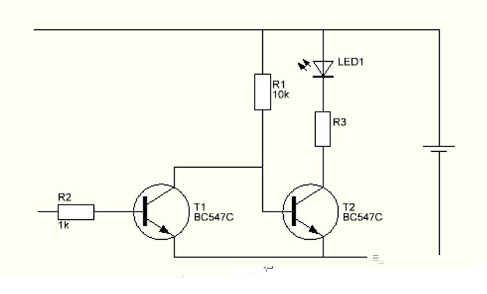

Beiträge: 3174
Mo, 11.10.10, 20:21
*push*
So hier mal ein Plan:
Die Betriebsspannung und ob Netzteil oder Akkus haben wir ja noch nicht festgelegt, deshalb erstmal keine genaueren Werte. Links an die beiden offenen Enden kommen die Drähte aus dem Erdreich oder dem Wassertopf.
R3 ist der LED-Vorwiderstand und muss dann noch abhängig von LEDs und Betriebsspannung berechnet werden.
R2 dient nur zum Schutz des Transistors T1, falls sich die Drähte mal berühren.
Von R1 hängt die Verstärkung der Schaltung ab. Wenn die LEDs zu früh angehen, es also noch zu nass ist, dann muss er etwas größer. Gehen die LEDs zu spät an, kann er etwas kleiner gewählt werden.
Der simple Aufbau hat natürlich auch einen Nachteil: Man hat keine Schaltschwelle, sondern die LEDs dimmen langsam auf, wenn es zu trocken wird. Aber vielleicht ist das ja auch gewünscht.
Der Strombedarf wenn die LEDs aus sind ist übrigens so gering (unter 1mA), dass auch ein Akku-Betrieb möglich wäre. Natürlich braucht es Akkus mit geringer Selbstentladung, da bieten sich wie immer Eneloops an...

Hi Beatbuzzer,
zunächst mal vielen Dank für deinen Plan!
Ich denke dass das langsame Aufdimmen der LED´s in diesem Zusammenhang gerade der richtige Effekt ist! Je trockener die Pflanze, desto heller die LED.
