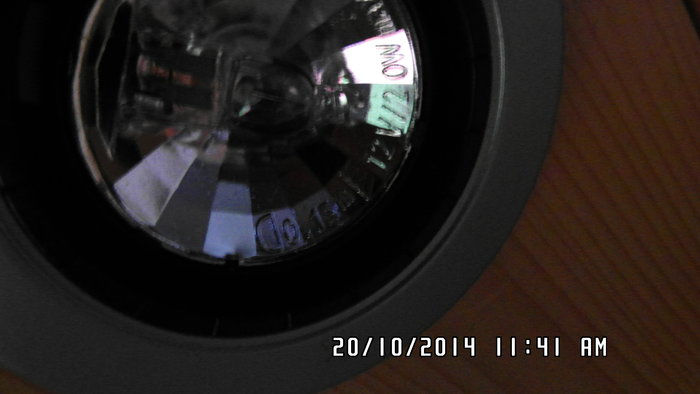

Mo, 20.10.14, 12:04
Ich hoffe da kann man etwas mit anfangen.
Beim Abstrahlwinkel bin ich überfragt,steht das irgendwo da drauf?
Das Leuchtmittel ist ein Teil,also ohne Fassung,es ist so an den Trafo angeschlossen.

Mo, 20.10.14, 14:55
Hallo Bernd h,
"ohne Fassung" kann nicht so ganz stimmen. Wenn ich das auf dem Foto richtig erkenne, gehören Reflektor und Deckglas hier zur Leuchte und darin steckt ein kleines "Halogenlämpchen", vermutlich mit Sockel GY6.35 oder etwas ähnliches. Es könnte sein, dass der Abstrahlwinkel auf dem Reflektor drauf steht, oder vielleicht auf dem Teil des Deckglases was man auf dem Foto nicht sieht (was steht noch hinter 12V/20W?). Vielleicht steht er auch nur auf der Verpackung oder der Anleitung zu den Spots oder gar nirgendwo...
Aber unabhängig davon: eine Umrüstung auf LED der vorhandenen Spots kannst du leider so gut wie vergessen. Das ist bei diesem Sockel und dieser Leuchtenkonstruktion nicht sinnvoll machbar.
Du müsstest also den kompletten Einbauspot inklusive Trafo ausbauen und neue Spots einbauen. Für Spots mit den LED-tauglichen Sockeln GU5.3 oder GU10 hast Du mit dem 5cm allerdings nicht genug Platz. Es bleiben also nur Spots mit integrierten (nicht austauschbaren) LEDs. Sowas gibt's z. B. von Paulmann oder Philips. Das wirklich schwierige ist da meist, welche zu finden, die zufällig den richtigen Durchmesser für die vorhandenen Bohrungen haben. Größer bohren wäre natürlich möglich, nur kleiner ist schwierig... ;-)
