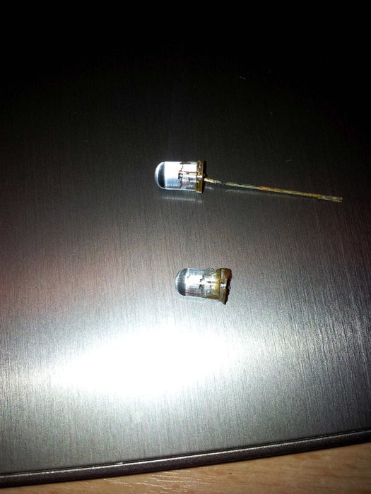

Hier mal ein Foto von diesen Wunderdingern.... es sind tatsächlich ganz normale LED
Wenn ich eine Möglichkeit finden würde die Stummel wieder mit Anschlussdraht zu versehen würd ich sie ja wieder einbauen, die Dinger gehen ja noch.
Aber mich würde andererseits interessieren, was das für Geräte sind. Das muss es doch zu kaufen geben.
