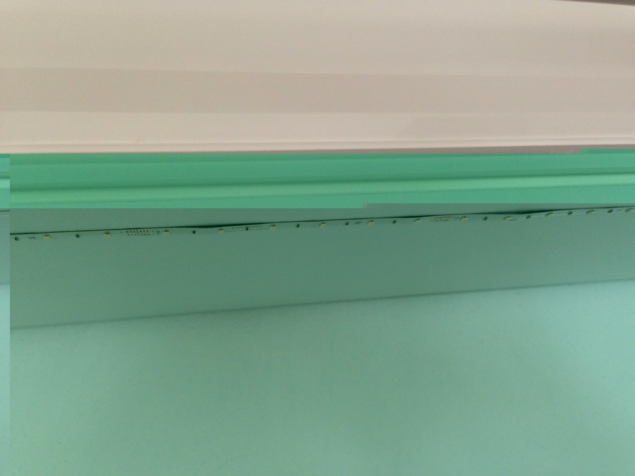

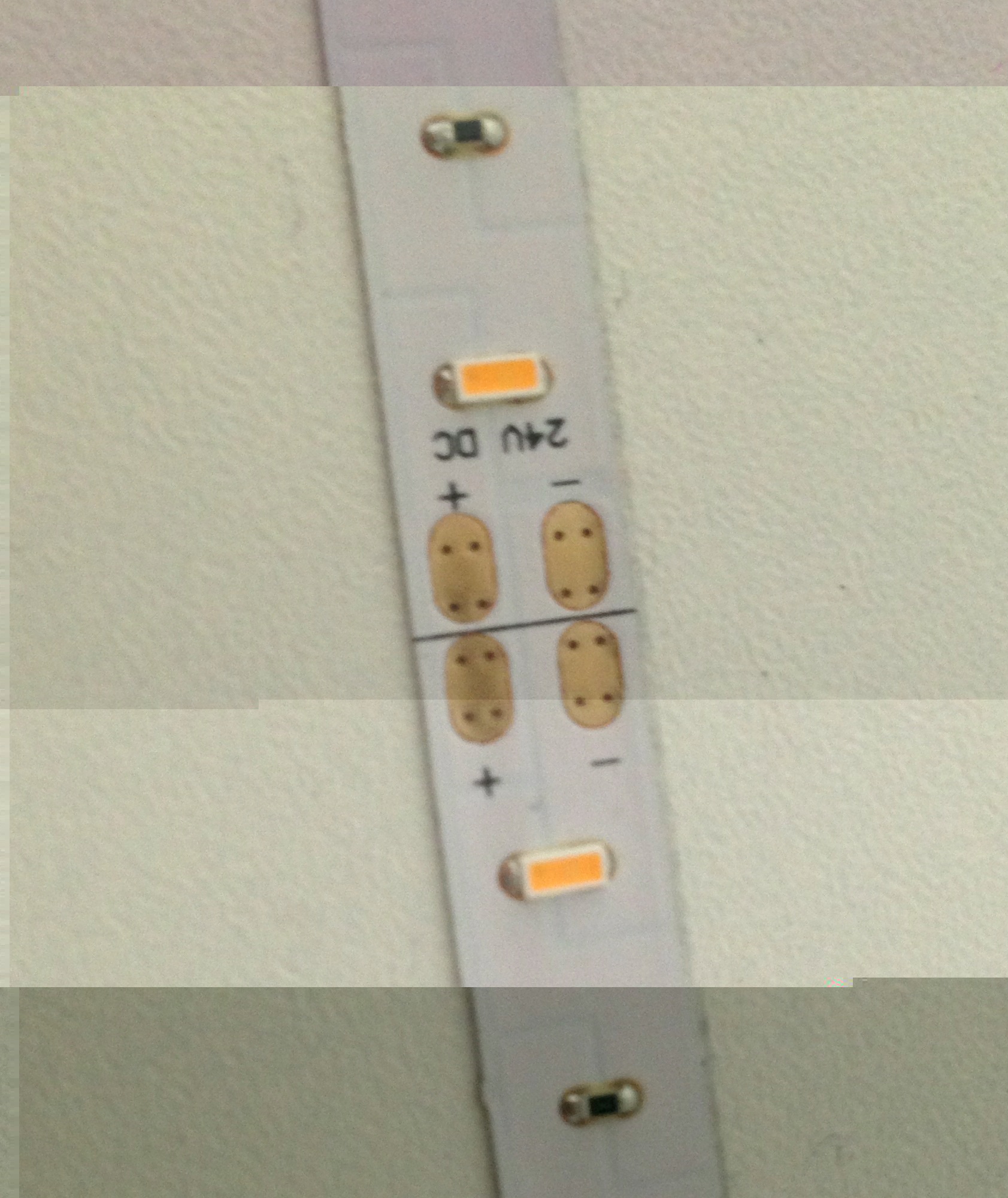

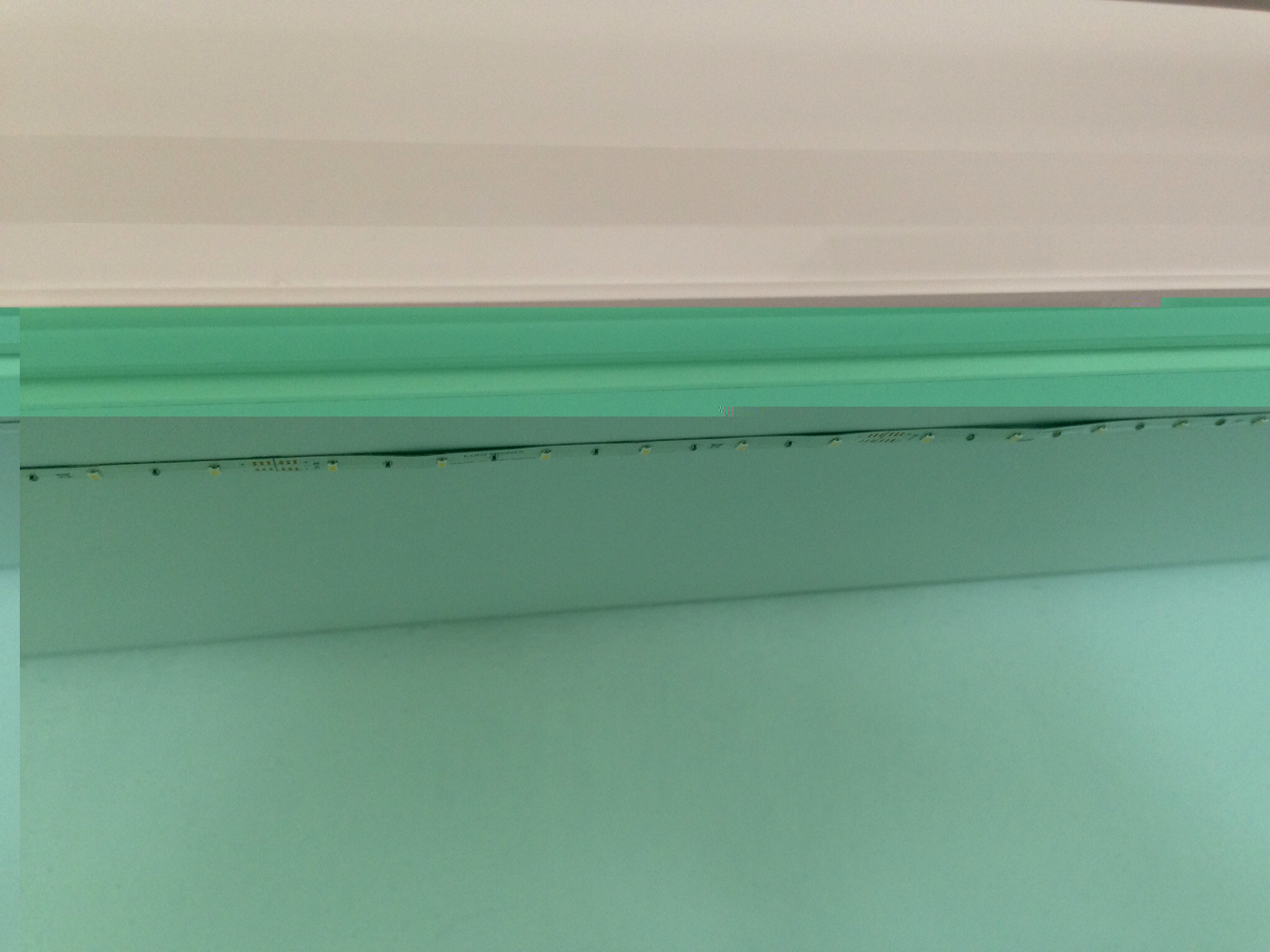

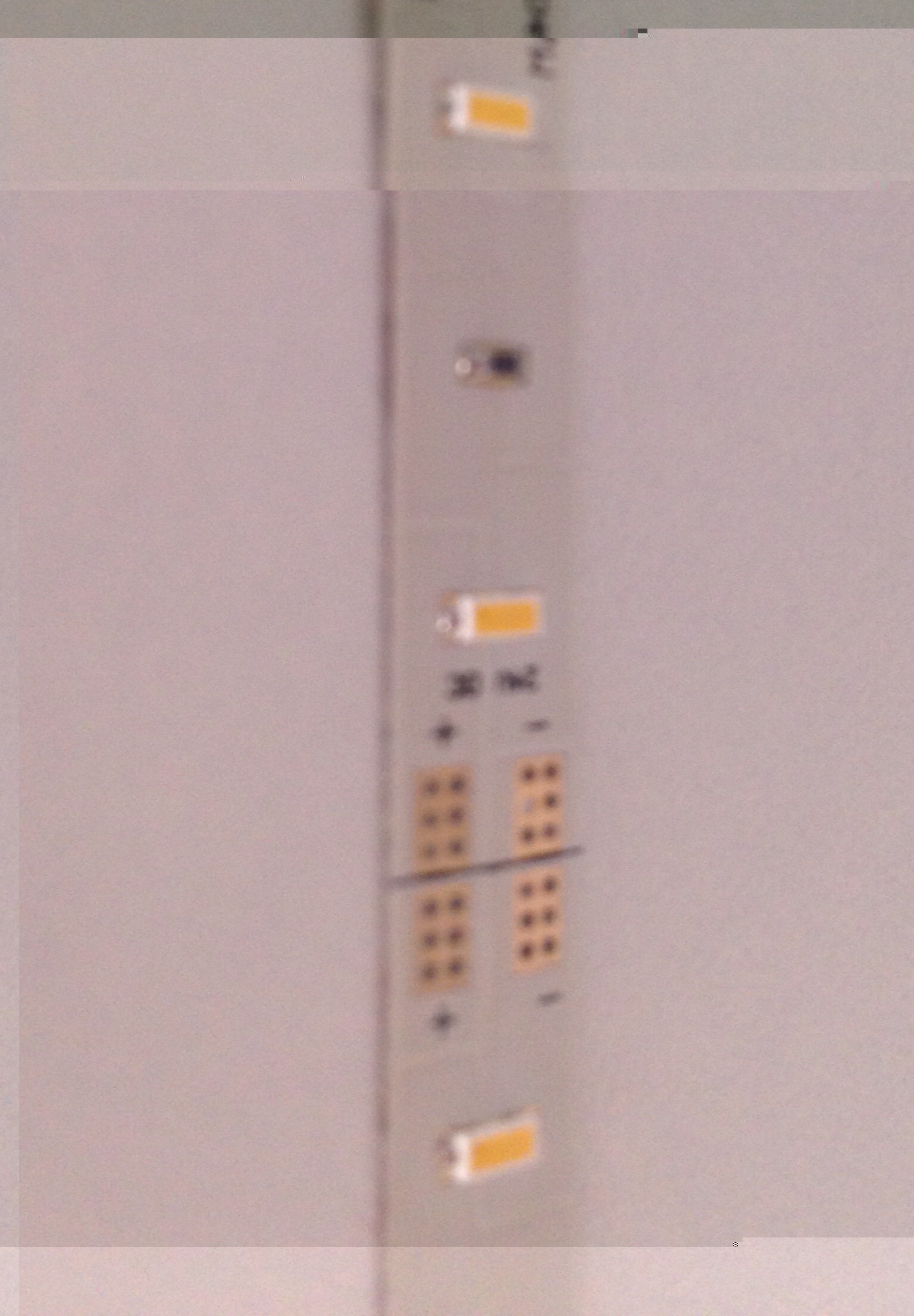

meine Lumiflex 35 habe ich ordnungsgemäß an die zuvor entfettete Resopalbeschichtung der Unterweise meiner Einbauküchenoberschränke aufgebracht. Die erste Woche hab es keine Probleme. Irgendwann lösten sich Teile der Leiste jedoch immer weiter ab. Nach behutsam, aber festem Andrücken hielt es einen Tag, dann löste es sich wieder ab.
Für ein teures Produkt, was diesen Zweck jahrelang erfüllen soll, finde ich das etwas enttäuschend.
Können sie mir weiterhelfen?

Gelöste Fette in den Dämpfen, die beim Braten und Kochen entstehen, lösen so ziemlich jeden Kleber auf. Wenn der Montageort der Lumiflexleiste in unmittelbarer Nähe zu einem Kochfeld ist, geht das noch etwas schneller. Hier hilft nur, die Leiste in ein geeignetes Profil einzubauen.

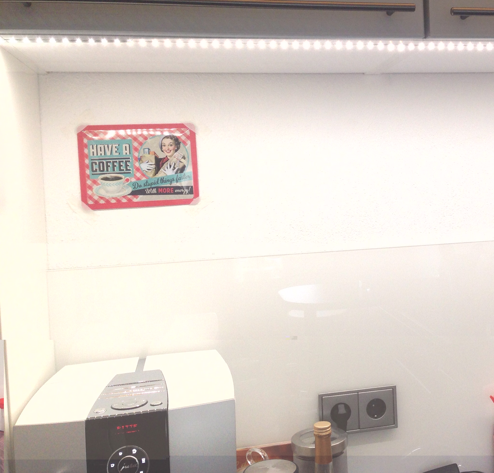

Die ist am weit Möglichsten entfernt, ca 3 Meter vom Kochfeld (mit neuer starker Dunstabzugshaube) also über eine Zeile wo weder Dämpfe noch Fett hingelangen. Daran kann es also nicht liegen.
Die warmweiße Leiste allerdings ist deutlich näher am Kochfeld, klebt aber problemlos. Scheint aber auch ein neueres Model der Lumiflex zu sein, der Lack ist viel weißer als bei der anderen, die Kontaktstellen rund statt eckig und sie ist viel biegsamer, wahrscheinlich ist auch der Kleber besser.
Kleber kann auch alt werden. Möglicherweise lag die eckige Flexleiste schon eine gewisse Zeit im Lager.

Das kann doch nicht wahr sein, dass die Dinger da nackt hängen. Gerade
in der Küche ist ein Profil mit transparenter Abdeckung Pflicht, schon
damit man mal mit dem Lappen drüber gehen kann. Vom Schutz der
LED mal ganz abgesehen.
Und noch ein Tipp, wo ich es auf dem Foto gerade sehe: Die Leisten
nicht bis an die anschliessende Kante führen, sondern etwas Luft lassen.
So vermeidet man überstrahlte Flecken an der abschliessenden Wand.

Doch, das kann wahr sein, die Leisten sind ausdrücklich ohne Profil betreibbar.
Das minimalistische Design kommt gut an und blendet auch niemanden, beim Putzen weiß ich, elektronisch versiert, auf relevante Teile acht zu geben und auf die um 40% verminderte Transmission durch satiniertes Plexiglas kann ich auch verzichten.
Im Gegenteil, es kann nicht sein dass die Dinger auf einer glatten Oberfläche nicht vernünftig kleben.
In meinem Lager lagen sie nur zwei Tage, wenn dann bei Lumitronix. Ich finde es nach wie vor enttäuschend. Jemand Tipps, ähnliche Erfahrungen? Lg

Ist ja auch ohne Profil betreibbar, aber halt nicht bei jeder Einbausituation. Muss doch klar sein, dass hier Dämpfe aufsteigen, die den Kleber lösen. Auch wenn die Leiste nicht direkt über dem Kochfeld ist, im Bad und Küche gibt es immer Dampf. Dort sollten man immer alles möglichst in Profilen verbauen.bj10 hat geschrieben:Doch, das kann wahr sein, die Leisten sind ausdrücklich ohne Profil betreibbar.
Ich würde hier einfach versuchen, die Leisten etwas nachzukleben. Wärmebeständigen Kleber in die Spalte bringen und schon sollte es funktionieren.
Danke für den Tipp mit dem Kleber, ich werds mal versuchen.
Es kann nicht an den Dämpfen liegen. Die Zeile mit Herd und Spülmaschine kam erst später weil eines der Geräte noch nicht da war, da hing die Leiste schon drei Wochen und zeigte bereits die beschriebenen Probleme. Ein Profil hält die Dämpfe wohl kaum ab, davon abgesehen gelangen sie nicht hin. Ein Bekannte hat eine ähnliche "nackte" Konstruktion, die wohl auch hält. Meine warmweiße Leiste hält dafür bombig. Ich tippe auf einen Qualitätsmängel oder zu lange Lagerung und überlege zusätzlich, die glatte Fläche an der Schrankunterseite anzurauhen.
Laut Datenblatt des 3M-Klebebandes ist dieses bei richtiger Lagerung zwei Jahre lang verwendbar. Bei der Bestellung von 8 Segmenten wurde mir gesagt, dass nur noch 5 kaltweiße Segmente auf Lager wären, weshalb ich 4 kaltweiße u vier warmweiße bekam. Ich tippe also auf die lange Lagerzeit. Weiß jemand ob man das Produktionsdatum irgendwo sehen kann??

> ... die Leisten sind ausdrücklich ohne Profil betreibbar.
Ja, wenn der Ort(!) entsprechend sauber und trocken ist. Das gilt nicht für
überall und hängt von der Situation ab.
> ... beim Putzen weiß ich, elektronisch versiert, auf relevante Teile acht zu geben...
Das ist Unfug. Schau' dir die kleinen LED an. Das orange Zeug ist weich, empfindlich
und liegt offen. Diese Stellen kann man nicht reinigen, sondern nur schützen.
Bei der Anzahl der LED ist eine Diffusion auch nicht mehr nötig, der Schutz, und nur
das ist es, kann auch transparent sein.
Die Oberfläche ist nicht(!) glatt, sondern strukturiert. Wenn das Klebeband dünner ist,
als die Struktur tief, kann das nicht halten ohne das der Kleber da was für könnte.
Aufrauhen macht die Sache nicht besser, im Gegenteil. Hier ist ein pastöser Kleber
angesagt, der die Topologie ausgleicht, siehe Empfehlung oben.
Du beurteilst die Leiste und die LED anhand des Klebers auf der Rückseite?
S.o. Richtiger Kleber, der Situation gemäß, oder Leisten, was aus mehrerlei Gründen
anzuraten wäre.
