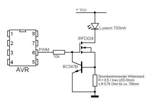

2. 1000mA KSQ von Lumitronix mit einem ATtiny13 als Frequenzgeber.
im Outputkreis der KSQ wird per Transistor eine Frequenz (generiert durch einen Tiny 13) eingespeist. Durch die hohe An-/Ausfrequenz ist der durchschnittliche Stromfluss geringer.
-Vorteile
--Einfache Handhabung
--mehr als 2 Stromstärken
--günstig
-Nachteile
--Viel Experimentierarbeit
--Tiny kann nur mit ca 5V betrieben werden (wie versorgt man ihn also?)
