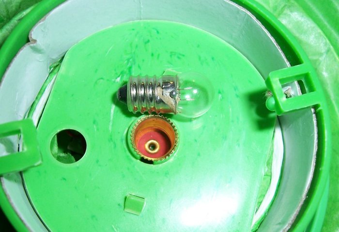

ich habe eine einfache Frage!
hab mir einige Papierlaternen gekauft und da diese auch mit der Birne super wenig Leistung bringen und ständig Batterien brauchen, dachte ich mir die Birnen mit LEDs zu tauschen zb löten
Geht das mit einfachen Leds die man mit dem Stromkreis betreiben kann? (2x AAA Batterien)
Ich habe ein Foto der Laterne hochgeladen.
Muss ich da spezielle LED kaufen oder reichen auch einfache? Muss ich irgend etwas zwischenschalten?
Danke im Vorraus
Papierlaterne mit LED ...umrüsten!!

Einfach im Sinne von in die Fassung schraubbar, nein. Nicht dass ich wüste. Relativ einfach wäre ein rotes (oder ggf. gelbes) LED, die brauchen nur einen Vorwiderstand. Für weiße LEDs braucht man einen Treiber (oder man müsste die Batteriehalterung umbauen, damit 3 AAA Batterien rein passen). Treiber kann man selbst bauen, gibt es aber auch fertig (z.B. bei Conrad), das macht die Sache aber schon wesentlich teurer.
