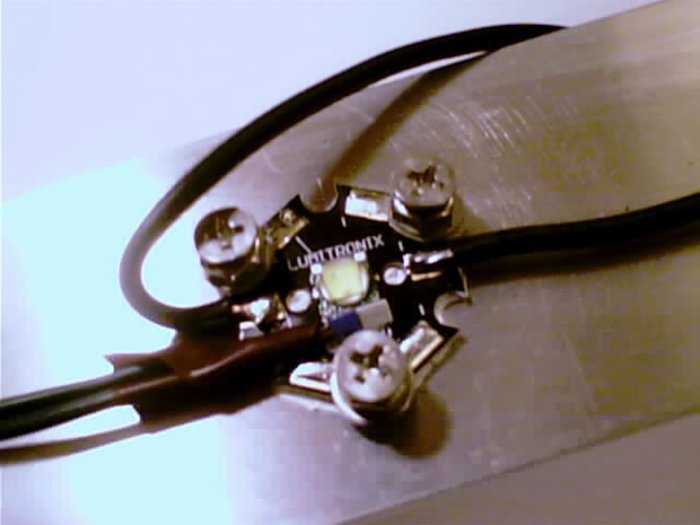

Bin gerade dabei ein paar XM-L aufzubauen die ich für ne Pflanzenbeleuchtung. Jetzt bin ich mir nicht wirklich sicher ob die Kühlung ausreicht und ob ich den Wärmeübergang zum Kühlkörper gut hin bekommen hab. Würd die XM-L (mit Platine, von hier) mit 1400 mA betreiben.
Jetzt hab ich mich ersinnt dass ich noch so einen PT100 Temperatur Sensor hab und den gleich mal eingesetzt . Den hab ich gleich neben die LED auf den Kühlkörper gegeben und mit Wärmeleitpaste hoffentlich ganz gut hinbekommen. Wenn ich die Temperatur im konstanten Zustand messe komme ich auf so 55C.
Jetzt die Gretchenfrage - ist das zu heiß? Was meint ihr? Kann man da eine Aussage Treffen wie viel Unterschied da noch zur Chiptemp ist? Wärmeübergang zu den Lötstellen liegt bei 2,5K/W, also komm ich da auf 12,5 Grad plus?! Aber ist das wirklich das Einzige was zu Addieren ist?

Auf dem ersten Bild sieht man, das der Sensor mit der schmalen Kante aufliegt. Da misst Du nur völligen Mist.

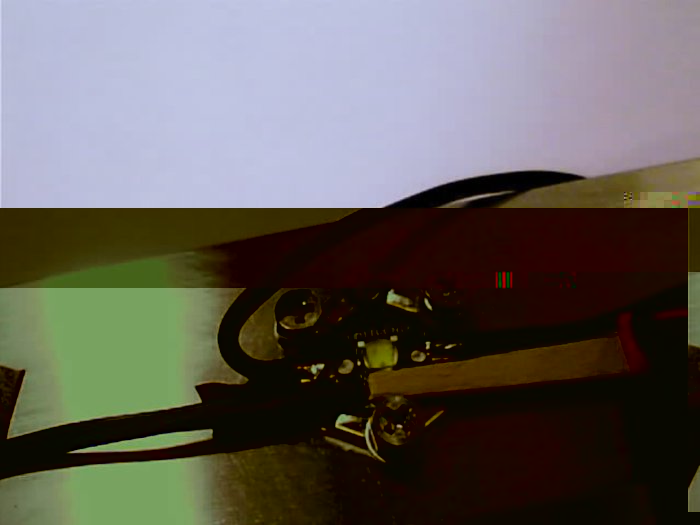

Auf dem zweiten Bild sieht man nicht, wie er aufliegt.

Ja das erste Bild hab ich nur gemacht damit man den Fühler sieht. Messen tue ich so wie am zweiten Bild, wo das Holzstück den Sensor in position hält.
Die Seitenlänge von der LED ist gleich mit der Länge vom PT100, das ist glaub ich nicht soo schlecht oder? Aber zumindest die Temperatur der Platine müsste man ja damit raus bekommen oder? Was ist denkst du die Differenz zum Chip?

Du müsstest aber den GESAMTEN PT100 an der LED haben, das geht natürlich nicht, da er viel zu groß ist.
Du misst also wirklich die Oberflächentemperatur der Platine. Der Rth von der LED bis dahin ist aber unbekannt, bzw. wenn dann kann und den nur Lumitronix verraten.
Hier ist für die Alu-Leiterplatte dieses Herstelllers ein Rth von 2,3K/W angegeben (+/- 20%).
+20% sind im Worst-Case also 2,76K/W.
Mit fast 5 Watt musst Du ja für Deine LED rechnen, also 5 * 2,76 = 13,8°C
