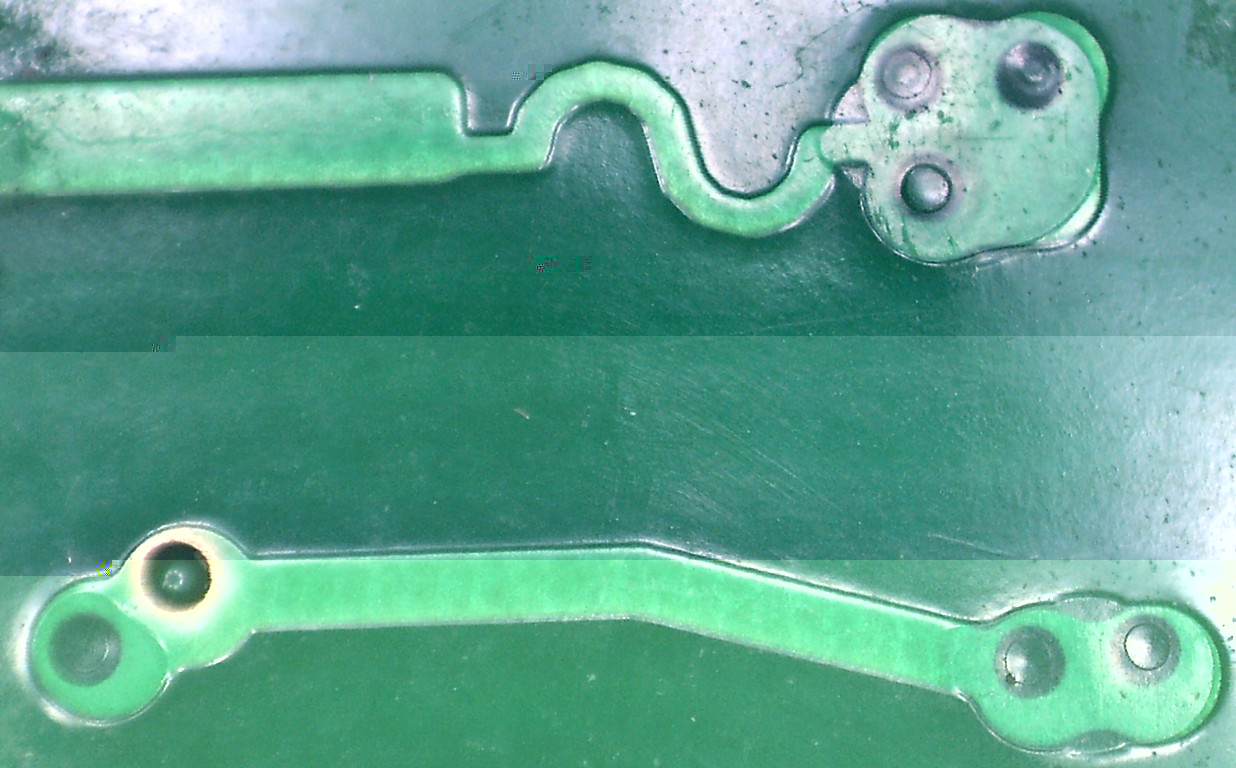

Achim H hat geschrieben: Soll die geschwungene Leiterbahn auf der rechten Seite der Platine die Sicherung darstellen?
Die Platine (die ganze Lampe) ist ja sowas von Pfusch, da kann man nur den Kopf schütteln :!:
Die geschwungene Leiterbahn ist eine Induktivität für einen HF-Snubber, scheint aber hier nicht angeschlossen zu sein. Ich hoffe mal, daß einer der SMD-Widerstände, die man auf den Fotos der Oberseite sieht, in Reihe zum Anschluß sitzt und als Sicherungswiderstand zertifiziert ist.
Wo siehst Du sonst noch offensichtlichen Pfusch? Gegenüber mancher regulär importierter Ware, teilweise sogar mit Markennamen drauf, ist das schon recht ordentlich. Es gibt ein Schaltnetzteil (ich glaube, sogar eine PFC zu erkennen), eine Isolationsfräsung und einen Schlauch als doppelte Isolierung. Mir fällt als potentieller Schwachpunkt auf, dass die angelöteten Netzkabel nicht mechanisch gesichert sind, sondern einfach außen am Schlauch einmal umgefaltet sind. Wenn sich die Lötstelle löst, könnte so ein Kabel unter sehr unglücklichen Umständen bis zur LED-Platine oder dem Kühlkörper vordringen. Da habe ich aber auch schon abenteuerliche Konstruktionen in Hifi-Geräten japanischer Marken gesehen, natürlich mit CE-Zeichen und Ware für deutschen Markt.
Ansonsten steht und fällt es halt mit der Qualität der verbauten Komponenten. Wie lange hält der Elko, hat der Widerstand (sofern vorhanden) wirklich Sicherungswirkung, ist das Platikgehäuse schwerentflammbar, ist der Trafo auch wirklich überschlagsfest gewickelt? Wenn es wirklich zu einem Unfall kommt, ist die Versicherung fein raus, weil man ja mutwillig ein Teil ohne Kennzeichnung verwendet hat, einen Importeur zum Drankriegen gibt es nicht und der Verkäufer sitzt sicher in seiner Garage in Hongkong.
Die 3 Löcher im Pad sind Durchkontaktierungen, die direkt zu einem Pin des Gleichrichter führen.

Achim H hat geschrieben: Die 3 Löcher im Pad könnten Durchkontaktierungen sein, die direkt zu einem Pin des Gleichrichter führen.
Nach Ansicht der Fotos denke ich, die Platine ist nicht industriell durchkontaktiert, sondern wo notwendig, wurde ein Bein oder Draht durchgesteckt und von beiden Seiten verlötet. die von Dir angesprochenen Löcher scheinen nur im Kupfer, aber nicht in der Platine zu sein.
Fr, 28.11.14, 11:09
Denke ich nicht. Auf der Unterseite sind mehrere Leiterbahnen mit Pads an einem oder an beiden Enden, die solche Löcher haben.
Wenn Du dir die Oberseite der Platine anschaust, dort kann L (die Phase) nicht noch neben dem Bauteil am Rand der Platine entlang geführt werden. Wie also kommt diese bis zum Gleichrichter? Zumal eine Leiterbahn auf der Unterseite vorhanden ist.
Von L geht es auf die Unterseite der Platine, die geschwungene Leiterbahn dürfte somit doch als Sicherung (Sollbruchstelle bei einem Kurzschluss) ausgelegt sein und von dort wieder auf die Oberseite direkt an einen Pin des Gleichrichter.
Für Durchkontaktierungen braucht man keinen lötbaren Kragen. Diese können komplett mit Lötstopplack beschichtet werden.

Die geschwungene Linie ist vielleicht auch einfach die Kennzeichnung für Wechselspannung.

Zu den Durchkontaktierungen:
Ist auf den Makroaufnahmen mit der Digitalkamera nur schwer (oder garnicht) zu erkennen. Achim hat aber recht, es sind Durchkontaktierungen. Hier nochmal eine Detailaufnahme mit meinem USB-Mikroskop:
Fr, 28.11.14, 12:13
R.Kränzler hat geschrieben:Die geschwungene Linie ist vielleicht auch einfach die Kennzeichnung für Wechselspannung.
Du bist aber heute wieder lustig!
Ich habe mal beide Seiten der Platine gegenüber gestellt (das rechte Bild musste ich skalieren. passt nicht so ganz):

Guten Riecher gehabt, Achim! Der eine Netzanschluß geht also mit einer minimalen induktiven Wendelung direkt zum Gleichrichter. Was macht der andere? Da ist aufgrund der aufgedruckten weißen Fläche schlecht zu erkennen.

Fr, 28.11.14, 14:23
Der geht - per Multimeter geprüft - auf den anderen AC-Anschluss des Gleichrichters - wohin auch sonst?
Ich kann Dir die Platine - natürlich ohne Trafo und C2 - gerne zur weiteren Analyse per Brief zusenden.
Einfach eine PN mit Zieladresse an mich.
Ich bezweifle aber, dass sich der Aufwand lohnt. :wink:
Ok, gehen wir davon aus, dass es sich um eine Induktivität handelt.
Wo ist dann die Sicherung? Ein Sicherungswiderstand ist ebenfalls nicht erkennbar.
Ohne Feinschutz --> kein CE-Zeichen

Achim H hat geschrieben:Ok, gehen wir davon aus, dass es sich um eine Induktivität handelt.
Wir nicht, Du vielleicht. Ich gehe davon aus, daß das der Feinschutz ist.

Lies Dir meine Antworten durch. Ich habe capslock nur zugestimmt, damit kein Streit aufkommt.
Meiner Meinung nach ist es sowas wie eine Sicherung, eher eine Sollbruchstelle bei einem Kurzschluss.
