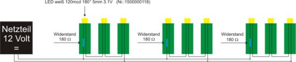

heute möchte ich euch mein Tutorial zum Bau einer LED-Lichterkette vorstellen.
Schaltplan der Lichterkette:
Benötigtes Material:
<ul>
<li>Superhelle LEDs weiß 120mcd 180° 5mm 3.1V (Art-Nr: 1500000118)</li>
<li>Widerstände 180 Ohm (Art-Nr: 8000330180)</li>
<li>Netzteil 12 Volt</li>
<li>Kabel mit einem Querschnitt von ca. 0,2 mm²</li>
<li>Schrumpfschlauch 2,4 mm (Schrumpfverhältnis 2:1)</li>
<li>Schrumpfschlauch 4,8 mm (Schrumpfverhältnis 2:1)</li>
<li>Kunststoffschlauch (Durchmesser ca. 4,5 mm) oder Schlauch von alter Elektroleitung</li>
</ul>
</ul>
<b>Durchführung:</b>
Als erstes schneidet man die Drähte der LED auf eine Länge von ca. 2 cm ab.
Bei einer LED von jeder Serienschaltung wird dann ein Draht kürzer abgeschnitten und der 180-Ohm-Widerstand angelötet (siehe folgendes Bild).

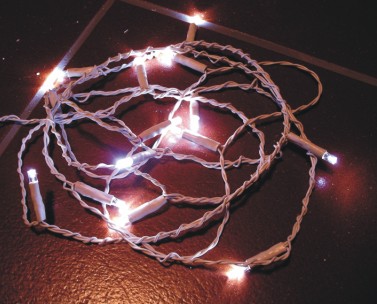

<b>Hier ist dann das fertige Ergebnis:</b>
Durch den Schrumpfschlauch ist diese Lichterkette gegen Spritzwasser geschützt und daher auch für den Außenbereich geeignet.
Viel Spaß beim Nachbauen der Lichterkette

Sieht nett aus :) Was sind das für Kabel? Oder ahst du die selber so verzwirbelt?
Steahlen die LEDs eigentlich nur zur Seite ab oder auch nach vorne?
Andre@s
Beiträge: 30
Registriert: Sa, 28.10.06, 21:15
Wohnort: Deuerling
Do, 02.11.06, 20:26
Das ist ein Standardkabel (Schaltlitze), ich habe die selber so verzwirbelt.
Ja, die LEDs strahlen zur Seite und nach vorne ab (180° Abstahlwinkel)

Fr, 05.10.18, 12:48
Hallo GerhardW,
muss ich an jede LED einen Widerstand löten?
Nicht unbedingt. Hängt davon ab mit welcher Stromquelle (bzw. bei welcher Spannung) die LED-Lichterkette betrieben werden soll.
Welchen Widerstand muss ich nehmen, wenn die Lichterkette etwa 30 solcher LEDs bekommt?
Das ist hier schwer zu sagen... weil:
Spannung: Typ. 2,0V - Max. 3,0V
Das ist ein extrem großer Bereich. Sehr wahrscheinlich kannst Du mit 2.2V pro LED rechnen. Aber wenn sie dann doch 2.7V braucht, müsste man den Widerstand ändern. Hast Du diese LEDs schon? Dann erst mal deren Flussspannung nachmessen.

Mi, 10.10.18, 06:07
Mit einer Spannungsangabe: 2-3V kann man nicht arbeiten.
Ich würde daher vorschlagen, Du forderst zuerst einmal das Datenblatt im Shop an. Laut Produkt-Beschreibung liegt dieses vor.
Alternativ kannst Du es auch so machen, wie Borax geschrieben hat: Flussspannung messen.
30 Leds in Reihe würde eine Spannung von 60-90V erfordern.
Für eine niedrigere Spannung müssen mehrere Stränge (vorzugsweise gleiche Anzahl Leds + Vorwiderstand in Reihe) parallel geschaltet werden.
10 Stränge parallel a 3 Leds + Vorwiderstand in Reihe.
6 Stränge parallel a 5 Leds + Vorwiderstand in Reihe.
5 Stränge parallel a 6 Leds + Vorwiderstand in Reihe.
3 Stränge parallel a 10 Leds + Vorwiderstand in Reihe.
Wenn Du das Datenblatt hast, machen wir weiter.

Di, 23.10.18, 19:34
Achim H....Was ich mit der Buchse will? Zu einem Stecker gehört auch eine Buchse, woran ich schließlich die Kette anschließen kann.
5,5/2,1 = 5,5mm Außendurchmesser/ 2,1mm Innendurchmesser
Für einen 3,5mm Hohlstecker brauchst Du eine Hohlsteckerbuchse mit 3,5 oder 3,6mm Außendurchmesser und einem Innenloch von 1,3mm.
Link zu Reichelt: DC-BU 072224 :: Kupplung mit Knickschutz, Ø außen: 3,6 mm, Ø innen: 1,3 mm
Alternativ kannst Du auch den 3,5mm Hohlstecker abschnibbeln und dort einen 5,5mm/2,1mm Hohlstecker montieren.
Die Hohlsteckerbuchsen hast Du ja schon.
So, wie ich mir erlesen habe, hat die LED einen plus- und einen Minus Pol. An den Plus Pol kommt der Widerstand.
Wo der Vorwiderstand montiert wird, ist egal.
Vor den Leds,
oder
nach den Leds
oder
zwischen 2 Leds.
Die Litze hat nicht 2 Farben, sondern 2 unterschiedlich dicke Drähte. Wenn ich bei der Buchse mal davon ausgehe, dass Rot als Plus und schwarz als Minus ist, ist es dann egal, welche Ader ich grundsätzlich nehme?
Bei einer Kleinspannung ist
Rot = Plus,
Schwarz = Minus.
Für Minus solltest Du die dickere Ader nehmen.

Di, 23.10.18, 22:02
Jetzt habe ich bei 3 begonnen, die dickere Ader bei Plus anzulöten. Schlimm?
Nein.
Dann gehe ich von Plus zu Plus und Minus zu Minus.
Nein.
Reihenschaltung:
Plus vom Netzgerät an Plus (Anode) von Led 1,
Minus (Kathode) von Led 1 an Plus (Anode) von Led 2,
Minus (Kathode) von Led 2 an Plus (Anode) von Led 3,
usw.
Minus (Kathode) der letzten Led zurück an Minus vom Netzgerät.
Irgendwo dazwischen baust du noch den Vorwiderstand ein --> wo ist egal.

Mi, 24.10.18, 08:20
Ich hab ja für jede LED einen Widerstand mitgeliefert bekommen.
Nun mache ich an jede LED einen dran.
Dann sieht die Verkabelung so aus:
Plus vom Netzgerät an den Widerstand,
das andere Ende vom Widerstand an Plus (Anode) der Led,
Minus (Kathode) der Led wird an Minus vom Netzgerät angeschlossen.
Und die anderen 29 Leds baust Du genauso auf und schließt diese ebenfalls so ans Netzgerät an.
Was passiert, wenn ich alle Plus zusammenschließe und alle Minus und dann jeweils an das Netzgerät?
